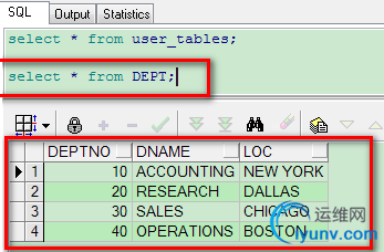

  一、准备工作:
  1、本文使用oracle 数据库进行测试,数据库实例名为ORCL,用户名密码为scoff/******
  2、数据库中有表:DEPT,表中数据如下:

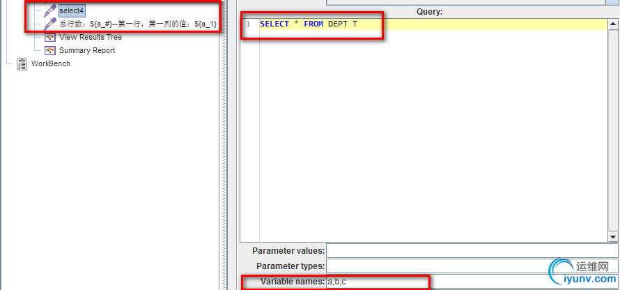

  我们还是用上面的数据库,把所有数据查出来,DEPT表有有3个字段,4条记录(忘记了的可以回到第一步那里查看)
  1、添加一个jdbc request名为select4,添加一个Debug Sampler用来查看输出的结果,设置 variables name为a,b,c:
  2、执行结果:
