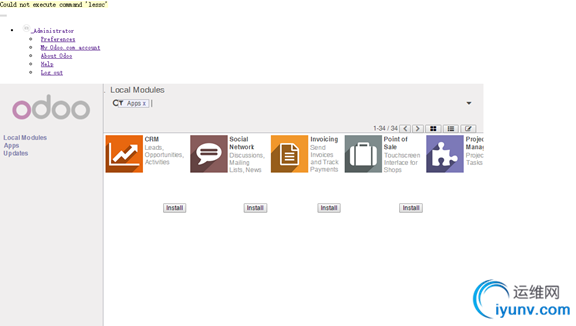

  创建odoo数据库和安装基本应用
  选择菜单 modules,安装需要的应用
  如果没有安装lessc 就会如下图显示
