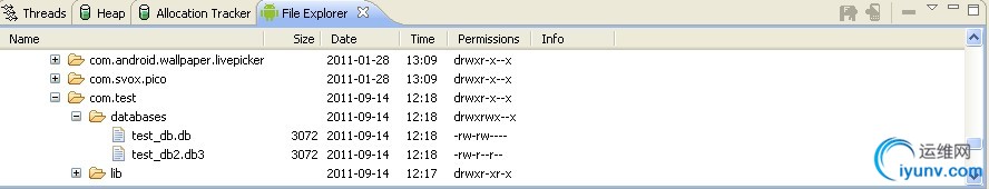

  一、 创建数据库
  通过openOrCreateDatabase(String path, SQLiteDatabase.CursorFactory factory)方法创建数据库。
SQLiteDatabase db = this.openOrCreateDatabase("test_db.db", Context.MODE_PRIVATE, null);
SQLiteDatabase db2 = SQLiteDatabase.openOrCreateDatabase("/data/data/com.test/databases/test_db2.db3", null);
如上两种方式均能创建数据库,this.openOrCreateDatabase是对SQLiteDatabase.openOrCreateDatabase而来,如代码所见,原生的SQLiteDatabase.openOrCreateDatabase()方法第一参数要求输入绝对路劲,而所有的数据库都是储存于“data/data/应用报名/databases”目录下,所以输入完全的绝对路劲是一件重复且繁杂的工作。采用this.openOrCreateDatabase则省去了此操作。执行操作后的结果如下图:

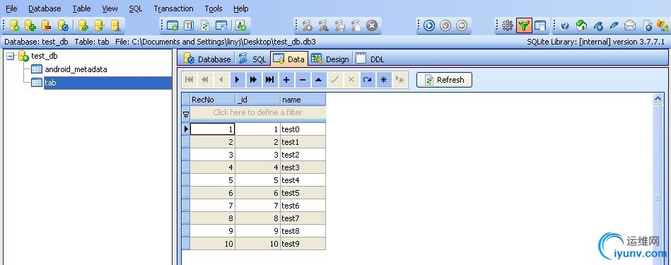

  数据插入代码如下:
ContentValues values = new ContentValues();
for(int i=0;i<10;i++){
values.put("name", "test" + i);
db.insert("tab", "_id", values);
 执行此操作后,会新增一个名为“tab”的数据表,利用SQLite客户端(推荐:SQLite Expert Personal 3)可轻松查看此表结构和数据。如下图:

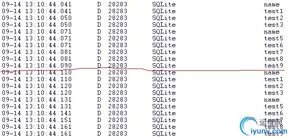

  之前一直使用SQLite客户端查看数据情况了,这里就使用android提供的query()和rowQuery()方法执行查询。具体代码如下:
Cursor c = db.query("tab", null, null, null, null, null, null);
c.moveToFirst();
while(!c.isAfterLast()){
int index = c.getColumnIndex("name");
Log.d("SQLite", c.getString(index));
c.moveToNext();
c = db.rawQuery("select * from tab", null);
c.moveToFirst();
c.moveToNext();
查询结果如下图:
可以清晰的在查询结果中,红线上下的数据是完全一致的,也就是说query和rawQuery方法在的不同仅仅在于所需参数的不同。rawQuery方法需要开发者手动写出查询SQL,而query方法是由目标表名、where子句、order by子句、having子句等诸多子句由系统组成SQL语句。两方法同返回Cursor对象,所以两方在使用时孰优孰劣,就看具体情况了。本人更喜欢rawQuery的方式,因为此方式更接近传统Java开发,也可以由专业DBA来书写SQL语句,这样更符合MVC的思想,而且这样的代码可读性更高。(query方法里面参数实在太多,有点记不住谁是order by子句,谁是having子句了)
