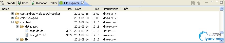

  一、 创建数据库
  通过openOrCreateDatabase(String path, SQLiteDatabase.CursorFactory factory)方法创建数据库。
1 SQLiteDatabase db =this.openOrCreateDatabase("test_db.db", Context.MODE_PRIVATE, null);
2 SQLiteDatabase db2 = SQLiteDatabase.openOrCreateDatabase("/data/data/com.test/databases/test_db2.db3", null);
  如上两种方式均能创建数据库,this.openOrCreateDatabase是对SQLiteDatabase.openOrCreateDatabase而来,如代码所见,原生的SQLiteDatabase.openOrCreateDatabase()方法第一参数要求输入绝对路劲,而所有的数据库都是储存于“data/data/应用报名/databases”目录下,所以输入完全的绝对路劲是一件重复且繁杂的工作。采用this.openOrCreateDatabase则省去了此操作。执行操作后的结果如下图:
  另外还可以通过写一个继承SQLiteOpenHelper类的方式创建数据库,此种方式是一种更加进阶的创建方式,所以在此不做描述。

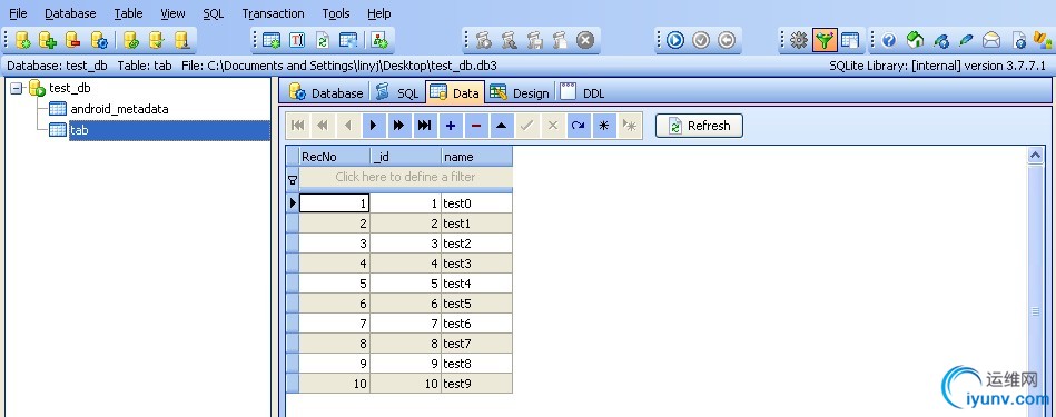

  数据插入代码如下:
1  ContentValues values =new ContentValues();
2 for(int i=0;i<10;i++){
3        values.put("name", "test"+ i);
4        db.insert("tab", "_id", values);
5    }
  执行此操作后,会新增一个名为“tab”的数据表,利用SQLite客户端(推荐:SQLite Expert Personal 3)可轻松查看此表结构和数据。如下图:

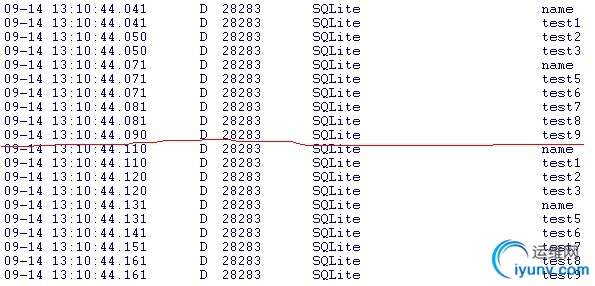

  之前一直使用SQLite客户端查看数据情况了,这里就使用android提供的query()和rowQuery()方法执行查询。具体代码如下:
1 Cursor c = db.query("tab", null, null, null, null, null, null);
2 c.moveToFirst();
3 while(!c.isAfterLast()){
4 int index = c.getColumnIndex("name");
5     Log.d("SQLite", c.getString(index));
6     c.moveToNext();
7 }
8 c = db.rawQuery("select * from tab", null);
9 c.moveToFirst();
10 while(!c.isAfterLast()){
11 int index = c.getColumnIndex("name");
12     Log.d("SQLite", c.getString(index));
13     c.moveToNext();
14 }
  查询结果如下图: DSC0004.jpg
  可以清晰的在查询结果中,红线上下的数据是完全一致的,也就是说query和rawQuery方法在的不同仅仅在于所需参数的不同。rawQuery方法需要开发者手动写出查询SQL,而query方法是由目标表名、where子句、order by子句、having子句等诸多子句由系统组成SQL语句。两方法同返回Cursor对象,所以两方在使用时孰优孰劣,就看具体情况了。本人更喜欢rawQuery的方式,因为此方式更接近传统Java开发,也可以由专业DBA来书写SQL语句,这样更符合MVC的思想,而且这样的代码可读性更高。(query方法里面参数实在太多,有点记不住谁是order by子句,谁是having子句了)
