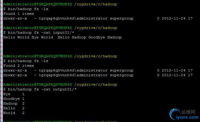

第一个例子wordCount
Hadoop学习全程记录——在Eclipse中运行第一个MapReduce程序
 Java代码
  • localhost
  • 9001
DFS Master
Java代码
  • localhost
  • 9000
配置完后退出。点击DFS Locations-->myUbuntu如果能显示文件夹(2)说明配置正确,如果显示"拒绝连接",请检查你的配置。
第三步,新建项目。
File-->New-->Other-->Map/Reduce Project
项目名可以随便取,如Hadoop-test。
复制 Hadoop安装目录/src/example/org/apache/hadoop/example/WordCount.java到刚才新建的项目下面。
第四步,上传模拟数据文件夹。
为了运行程序,我们需要一个输入的文件夹,和输出的文件夹。输出文件夹,在程序运行完成后会自动生成。我们需要给程序一个输入文件夹。
1.在当前目录(如Hadoop安装目录)下新建文件夹input,并在文件夹下新建两个文件file01、file02,这两个文件内容分别如下:
file01
Java代码
  • Hello World Bye World
file02
Java代码
  • Hello Hadoop Goodbye Hadoop
2.将文件夹input上传到分布式文件系统中。
在已经启动Hadoop守护进程终端中cd 到hadoop安装目录,运行下面命令:
Java代码
  • bin/Hadoop fs -put input input01
这个命令将input文件夹上传到了Hadoop文件系统了,在该系统下就多了一个input01文件夹,你可以使用下面命令查看:
Java代码
  • bin/Hadoop fs -ls
第五步,运行项目。
1.在新建的项目Hadoop-test,点击WordCount.java,右键-->Run As-->Run Configurations
2.在弹出的Run Configurations对话框中,点Java Application,右键-->New,这时会新建一个application名为WordCount
3.配置运行参数,点Arguments,在Program arguments中输入“你要传给程序的输入文件夹和你要求程序将计算结果保存的文件夹”,如:
Java代码
  • hdfs://localhost:9000/user/panhuizhi/input01 hdfs://localhost:9000/user/panhuizhi/output01
这里面的input01就是你刚传上去文件夹。文件夹地址你可以根据自己具体情况填写。
4.点击Run,运行程序。
显示信息如下:
12/11/24 17:08:59 INFO jvm.JvmMetrics: Initializing JVM Metrics with processName=JobTracker, sessionId=
12/11/24 17:08:59 WARN mapred.JobClient: No job jar file set.  User classes may not be found. See JobConf(Class) or JobConf#setJar(String).
12/11/24 17:08:59 INFO input.FileInputFormat: Total input paths to process : 2
12/11/24 17:08:59 INFO mapred.JobClient: Running job: job_local_0001
12/11/24 17:09:00 INFO mapred.MapTask: io.sort.mb = 100
12/11/24 17:09:00 INFO mapred.MapTask: data buffer = 79691776/99614720
12/11/24 17:09:00 INFO mapred.MapTask: record buffer = 262144/327680
12/11/24 17:09:00 INFO mapred.MapTask: Starting flush of map output
12/11/24 17:09:00 INFO mapred.MapTask: Finished spill 0
12/11/24 17:09:00 INFO mapred.TaskRunner: Task:attempt_local_0001_m_000000_0 is done. And is in the process of commiting
12/11/24 17:09:00 INFO mapred.LocalJobRunner:
12/11/24 17:09:00 INFO mapred.TaskRunner: Task 'attempt_local_0001_m_000000_0' done.
12/11/24 17:09:00 INFO mapred.TaskRunner: Task:attempt_local_0001_m_000001_0 is done. And is in the process of commiting
12/11/24 17:09:00 INFO mapred.TaskRunner: Task 'attempt_local_0001_m_000001_0' done.
12/11/24 17:09:00 INFO mapred.Merger: Merging 2 sorted segments
12/11/24 17:09:00 INFO mapred.Merger: Down to the last merge-pass, with 2 segments left of total size: 77 bytes
12/11/24 17:09:00 INFO mapred.TaskRunner: Task:attempt_local_0001_r_000000_0 is done. And is in the process of commiting
12/11/24 17:09:00 INFO mapred.TaskRunner: Task attempt_local_0001_r_000000_0 is allowed to commit now
12/11/24 17:09:00 INFO output.FileOutputCommitter: Saved output of task 'attempt_local_0001_r_000000_0' to hdfs://localhost:9000/user/tgrqap6qhvnoh4d/administrator/output01
12/11/24 17:09:00 INFO mapred.LocalJobRunner: reduce > reduce
12/11/24 17:09:00 INFO mapred.TaskRunner: Task 'attempt_local_0001_r_000000_0' done.
12/11/24 17:09:01 INFO mapred.JobClient:  map 100% reduce 100%
12/11/24 17:09:01 INFO mapred.JobClient: Job complete: job_local_0001
12/11/24 17:09:01 INFO mapred.JobClient: Counters: 14
12/11/24 17:09:01 INFO mapred.JobClient:   FileSystemCounters
12/11/24 17:09:01 INFO mapred.JobClient:     FILE_BYTES_READ=51328

点击Run,运行程序,过段时间将运行完成,等运行结束后,可以在终端中用命令:
Java代码
  • bin/Hadoop fs -ls
查看是否生成文件夹output01。
用下面命令查看生成的文件内容:
Java代码
  • bin/Hadoop fs -cat output01/*
如果显示如下,恭喜你一切顺利,你已经成功在eclipse下运行第一个MapReduce程序了。
Java代码
  • Bye 1
  • Goodbye 1
  • Hadoop  2
  • Hello   2
  • World   2
cygwin下命令及结构图示: DSC0000.png

hadoop 运行 Java程序
最近在研究分布式数据,其中用到的就是Hadoop, Hadoop网上的资料不多,特别是运行中运行的问题更是找不到,以下是我运行的一点心得,嘻嘻。
如果在map/reduce的程序中用到java 的代码,可以在java的环境下写好,我用的是eclipse。
1.    进入工程目录找到代码,进bin目录,将用到的包打成 .jar 文件。bin 文件下是 .class文件,一定要是bin,不是src文件中的 .java 文件。  在ubuntu的打.jar 的命令是 jar -cvf  jarname.jar ./*
2.      将打好的 .jar文件复制到 Hadoop的目录下。
3.       切换到Hadoop目录下,编译含map/reduce函数的test .java 文件。命令: javac -classpath hadoop-0.19.2-dev-core.jar:jarname.jar test.jar -d a.  a是编译后.class存放的文件夹。
编译时要注意每次改动test.java文件时都要编译一次,而且在core.jar:jarname.jar中不能有空格,我就是因为有空格,导致test.java文件中老是出现软件包不存在的错误。而且这是jarname.jar 要在Hadoop目录下。如果没有:后面的,是不是就直接在lib文件下匹配,以后在研究下。
如果不用引人其它包,把:jarname.jar 去掉。
4.       进入含编译文件的a 文件夹,打 tests.jar 文件。
5.        运行代码: bin/hadoop jar tests.jar org.test in out org.test中org是包名, in 是输入文件,out是输出文件。
其中tests.jar 放在Hadoop目录下就可以了,但引用的jarname.jar 要放到lib文件夹下。
