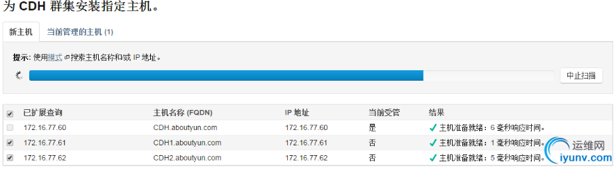

问题2:不能选择主机
    安装失败了,重新不能选主机
    解决方案,需要清理安装失败文件《Hadoop之Cloudera Manager CDH4卸载》
