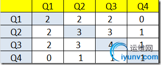

  首先,我们需要找出用户与问题对共同出现的次数。请注意,该矩阵与用户无关。例如,如果Q1和Q2共同出现了2次(在上面的图中),则共同发生值{Q1,Q2}即为2。这是个共生矩阵(希望我是对的)。
  • Q1和Q2共同发生了2次 (User1、User2回答了Q1、Q2)
  • Q1和Q3共同发生了2次 (User1、User2都回答了Q1、Q2)
  • Q2和Q3共同发生了3次(User1、User2和User3回答了Q2、Q3)
  • 其他的类似统计
  上面的矩阵显示了上面我们所讨论的问题(回答)对发生的次数。现在还没有映射到用户。现在,我们如何将这个联系到用户喜好呢?要找出一个问题匹配用户的程度我们只需要:
  • 找出该问题与另外问题共同被这个用户回答的频率
  • 消除已经被该用户回答的问题。
  第一步,我们需要将上述矩阵变更成用户的偏好矩阵。
  让我们拿User3做个示范,对User3来说,因为他已回答了问题Q2、Q3而没有回答Q1、Q4,所以他对问题[Q1,Q2,Q3,Q4]的偏好映射为[0,1,1,0],现在,让我们把这个数据与上面的矩阵合并,注意这是一个点积矩阵。结果显示了用户连带回答各个问题的频率(权重)。
  我们可以在结果中忽略Q2和Q3,因为我们已经知道用户回答了它们。现在剩下Q1和Q4 – Q1具有更高的值(4)更匹配User3。换种方式讲,这表明Q1相比Q4来说与User3已回答的问题(Q2和Q3)关联性更大–所以相比Q4,User3将更有兴趣回答Q1。在实际的应用中需要注意:随着用户的回答会逐渐集中,用户的偏好矩阵是将会是稀疏矩阵(主要是零)。该逻辑的优点:我们可以使用多个任务使用分布式的MapReduce模型来计算用户矩阵,找到每个用户的点积矩阵等。

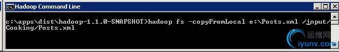

  为了提取数据,我们将借助Hadoop来分配。首先要写一个简单的Mapper。就像前面提到过的,我们需要弄清楚所有PostTypeId=2的文章中的{OwnerUserId,ParentId}。这是因为我们要之后要为推荐工作输入的是{user,item}。基于此,首先要把Posts.XML加载到HDFS。你可以使用hadoop fs命令把本地文件复制到指定的输入路径。

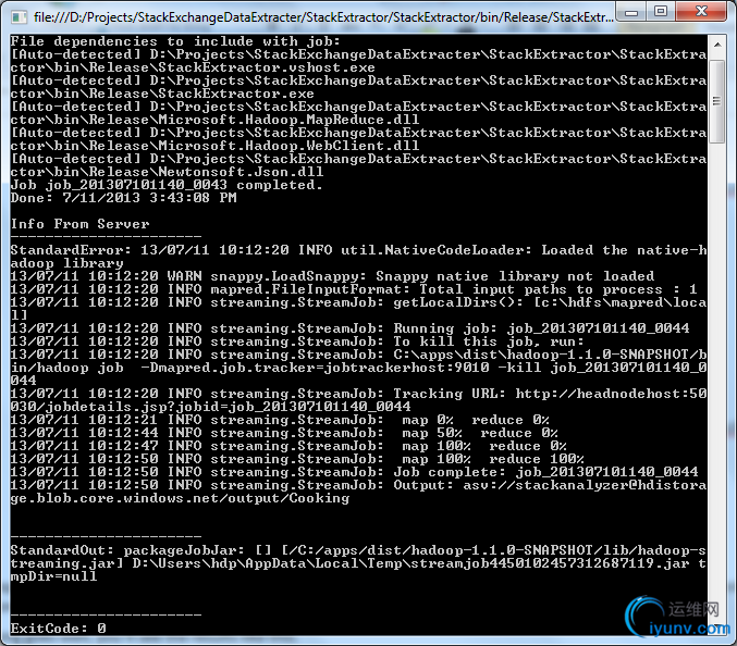

  现在编译和运行上的程序。 执行工作(ExecuteJob)会上传所需的二进制文件到集群,并初始化一个Hadoop数据流工作(Streaming Job),它会在集群上运行我们的映射(Mappers),并输入存储在输入文件夹中的Posts文件。我们的控制台程序把任务提交到云端,并等待执行的结果。Hadoop SDK将更新映射-归并二进制文件到二进制容器(blob)中,并组建所需命令行来执行任务(见之前写的理解如何手动实现的文章-)。你可以点击桌面快捷方式中的Hadoop映射归并状态追踪来检查头结点中的任务。
  如果一切进展顺利的话,你会看到如下结果:

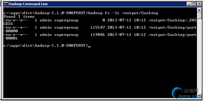

  正如你上面看到的,你可以在/output/Cooking目录中找到输出。如果你RDP到你集群的头结点,现在检查你的输出目录,你应该可以看到Map Reduce Job创建的如下文件。
  正如你所期待的,这些文件包含了提取的数据,这些数据代表UserId,QuestionId--所有被一个用户回答的问题。如果你愿意,你可以把数据从HDFS加载到Hive,并用带有ODBC的Microsoft Excel观察到同样的结果。可以参看我之前写的文章。

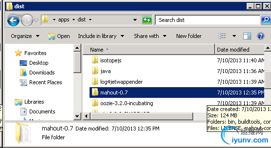

  RDP到集群的头节点,因为需要安装Mahout。下载本文写作时最新版本的Mahout (0.7),原样拷贝到集群头节点的c:\app\dist目录。
  Mahout的推荐作业(Recommender Job)支持以多种算法创建推荐——在本例中,我们将使用 SIMILARITY_COOCCURRENCE。 Mahout网站的算法页面有更多关于推荐,聚类和分类的算法信息。我们将使用/output/Cooking目录的文件创建推荐信息。
