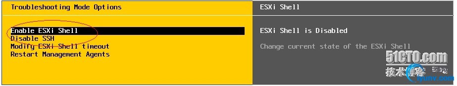

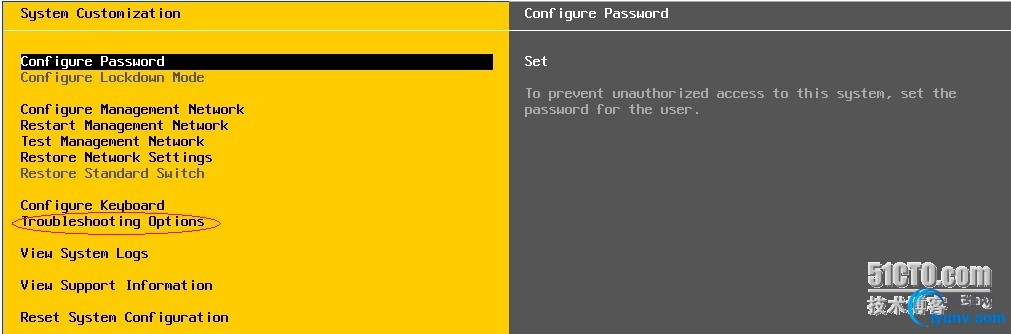

1,连接显示器到Esxi虚拟机器上,使用账号登陆
2,按照如图所示打开那两个选项即可使用ssh登陆,之后和Linux系统的操作方式一样
第一步:
第二步:
