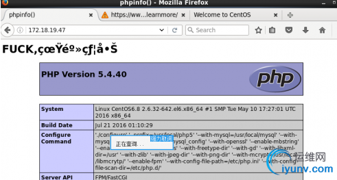

然后激动地打开浏览器,输入本机IP地址,能不能休息就看这下子了
居然乱码了,看来中文支持的包没装,但是调用的Server API FPM/FCGI出现了,就够了,老子去睡觉了
