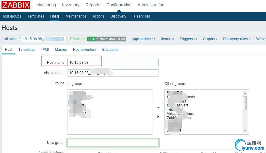

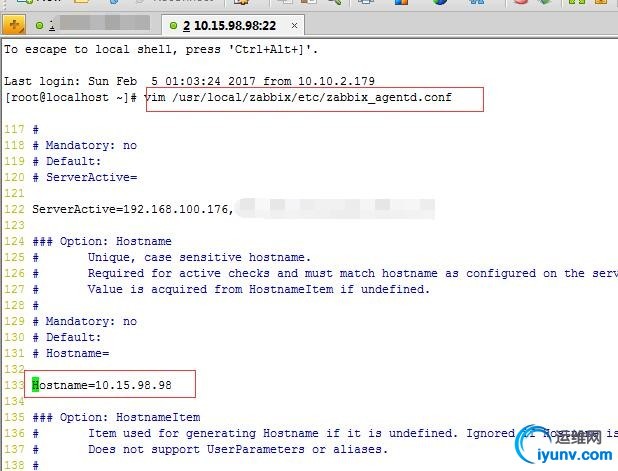

  -s --host <hostname>         主机名,zabbix客户端zabbix_agentd.conf配置文件中定义的 Hostname(不是服务器的hostname),不是客户端主机的ip地址

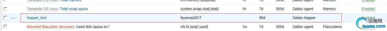

监控项配置:
Configuration-Hosts-选择(新建)一台主机-items-Create item

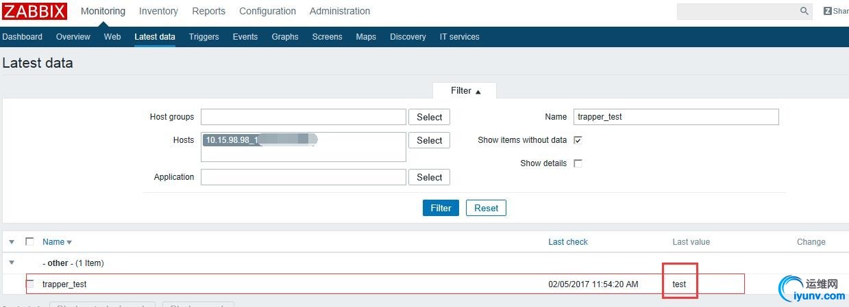

zabbix web端查看
Monitoring-Latest data
wKiom1iWooOA9oeuAACu6WnDOOo005.jpg 可以看到已经接收到客户端sender过来的数据了,后面可以根据这些数据进行图形配置并创建触发器完成相关告警操作。
