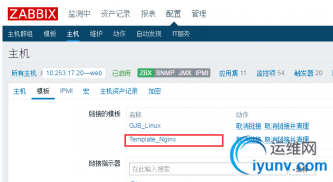

    2,给主机添加模板:选择主机---nginx服务器主机---模板---选择(刚刚导入的nginx性能状态的模板)---添加---更新

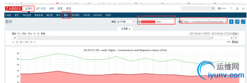

    3,查看nginx监控的最新数据:监控中---图形---选择相应的监控类型。
