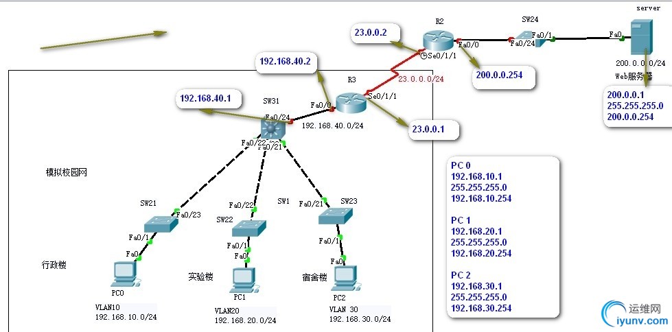

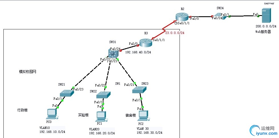

拓扑图:
实验要求及步骤:

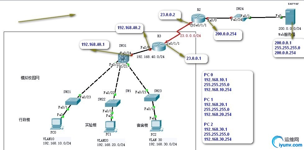

1.根据图中的IP地址,合理规划各设备接口和PC的IP地址;
2.校园网按照图示划分VLAN,各VLAN通过三层交换机SVI实现通信;另外三层交换机F0/24口开启三层功能并配置IP地址。
3.在网络设备SW1,R3上配置静态路由,在R2上配置默认路由,实现各网段的连通;
4.给各路由器配置主机名,如图所示;
5.在路由器R3上配置loopback接口,配置IP地址为3.3.3.3/24,将其作为路由器远程登录的地址,并进行远程登录
的相关配置,实现路由器R3能够远程登录;
6.在server上配置WWW服务,使得远程主机可以访问WWW。

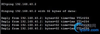

R3#show ip route
C       23.0.0.0 is directly connected, Serial0/1/1
S    192.168.10.0/24 [1/0] via 192.168.40.1
S    192.168.20.0/24 [1/0] via 192.168.40.1
S    192.168.30.0/24 [1/0] via 192.168.40.1
C    192.168.40.0/24 is directly connected, FastEthernet0/0

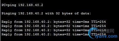

此时各个vlan中的PC机都能ping通R3的F0/0接口

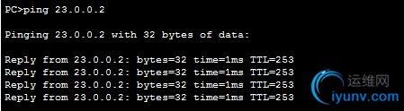

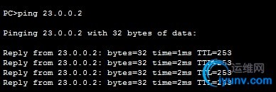

此时,各vlan中的所有PC机都能ping通R3的S 0/1/1接口

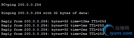

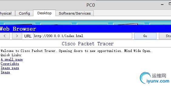

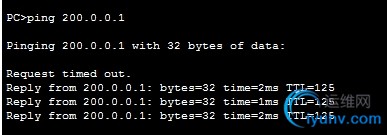

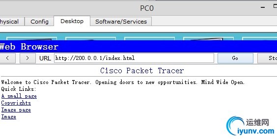

此时各vlan所有PC机都能ping通R2的f 0/0接口
而且所有pC机都能访问WEB服务器

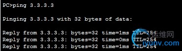

SW31(config)#ip route 3.3.3.0 255.255.255.0 192.168.40.2
SW31(config)#exit
SW31#
%SYS-5-CONFIG_I: Configured from console by console
SW31#show ip route
     3.0.0.0/24 is subnetted, 1 subnets
S       3.3.3.0 [1/0] via 192.168.40.2
     23.0.0.0/24 is subnetted, 1 subnets
S       23.0.0.0 [1/0] via 192.168.40.2
C    192.168.10.0/24 is directly connected, Vlan10
C    192.168.20.0/24 is directly connected, Vlan20
C    192.168.30.0/24 is directly connected, Vlan30
C    192.168.40.0/24 is directly connected, FastEthernet0/24
S    200.0.0.0/24 [1/0] via 192.168.40.2

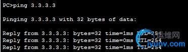

此时各vlanPC机能ping通 3.3.3.0网络
