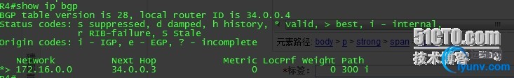

R3(config)#router bgp 300
R3(config-router)#aggregate-address 172.16.0.0 255.255.0.0 summary-only
这时候可以上R4再看一下
明细路由消失了,只剩下一条汇总路由,并且,始发者不是R1,而变成了R3。

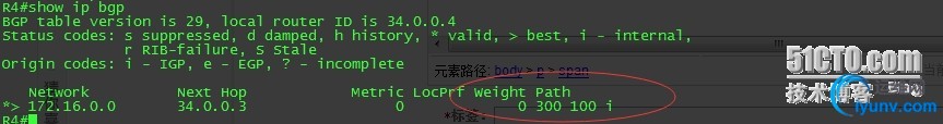

R3(config-router)#aggregate-address 172.16.0.0 255.255.0.0 summary-only as-set
这时候,在R4和R1上观察出现了哪些变化
R4
可以发现,汇总路由的始发者不是R3了,而是还原成了AS100中的R1。
