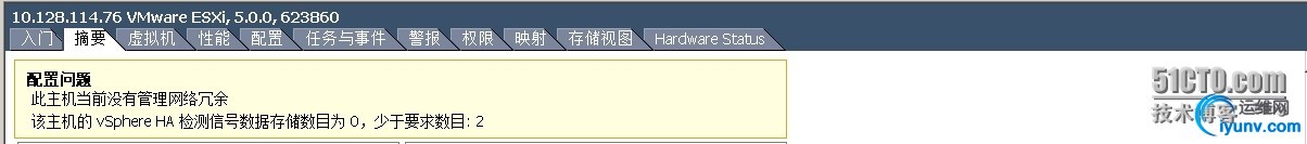

管理网络必须要有网络冗余,且主机的vSphere HA检测信号数据存储数目为2,如图:
