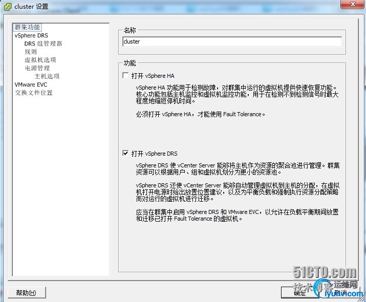

步骤1 在VMware Client中选择群集,右键选择“编辑设置”,打开“cluster设置”窗口。在名称文本框中为群集命名,并单击“打开vSphere DRS”来启用DRS功能。这样,DRS就打开了,之后我们要使用DRS管理群集资源,如图:

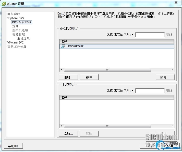

步骤3 通过使用此主机DRS组,可以创建虚拟机与主机间的关联性规则,从而与适当的虚拟机DRS组建立关联性(或反关联性)关系。在“主机DRS组”部分中,单击“添加”按钮,在名称文本框中,输入组的名称。在左窗格中,选择一个主机并单击,将其添加到该组中。继续此过程,直到已添加了所有需要的主机。还可以通过在右窗格中选择主机并单击“移除”按钮,从该组中移除它们,如图:

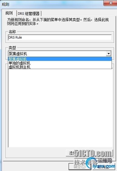

步骤5 创建虚拟机-虚拟机关联性规则,为规则命名,然后将要关联的虚拟机添加到规则里,从“类型”选项框中,选择聚集虚拟机或单独的虚拟机。至少选择两个要应用该规则的虚拟机,然后单击“确定”按钮,如图:

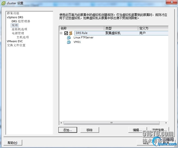

步骤6 单击“确定”按钮后,成功建立规则,如图:

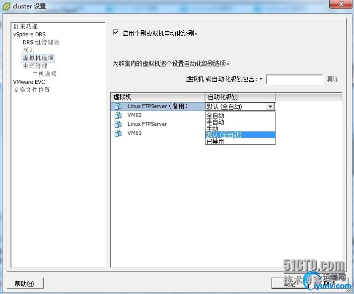

步骤7 在虚拟机选项里,可以针对某些虚拟机做自动化级别的个性设置,如图:

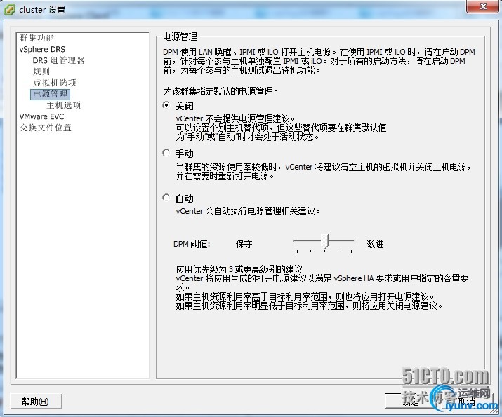

步骤8 通过vSphere Distributed Power Management功能,DRS群集可以根据群集资源利用率来打开或关闭主机电源,从而减少其功耗。vSphere DPM监控内存和CPU资源的群集中所有虚拟机的累积需求,并将其与群集中所有主机的总可用资源量进行比较。如果找到足够的额外容量,则vSphere DPM会将一台或多台主机置于待机模式,并将其虚拟机迁移到其他主机,然后关闭其电源。相反,当认为容量不够时,DRS会使这些主机退出待机模式(打开它们的电源),并使用vMotion将虚拟机迁移到这些主机上。当进行这些计算时,vSphere DPM不仅考虑当前需求,而且还会考虑用户指定的所有虚拟机资源预留。
是否自动执行由vSphere DPM生成的主机电源状况和迁移建议,取决于为该功能选择的电源管理自动化级别,如图:

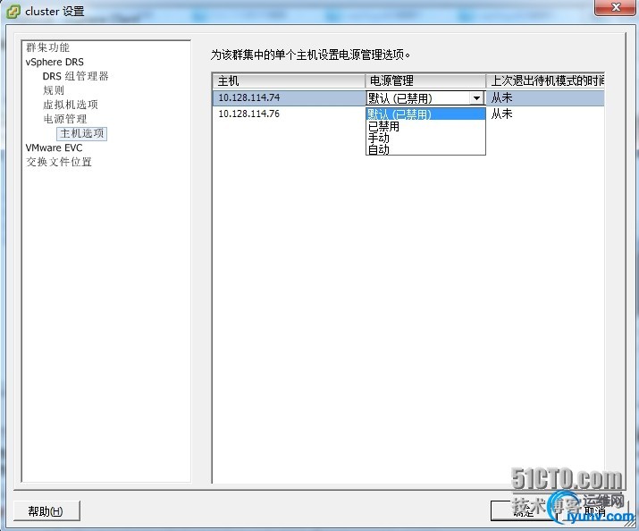

步骤9可以单独为群集中的单个主机设置电源管理选项,如图:
