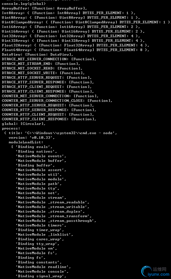

  在REPL运行环境中,你可以通过如下语句来观察Global对象中的细节内容,见下图:
