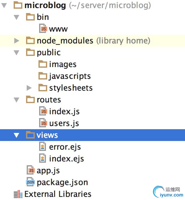

5. 下面是我们项目的目前的工程结构如下:

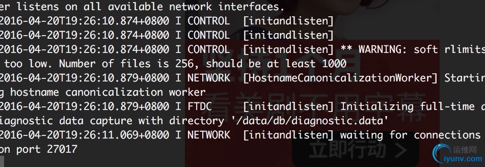

4. 进入mongodb 的 "bin"目录,使用命令 “./mongod” 启动mongoDB server,
启动成功后最后一行应该是端口号,如配图,出现配图就能肯定你的Mongodb已经安装成了

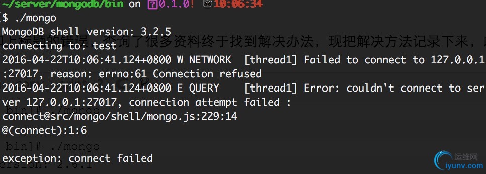

  4. 启动mongDb报如下错误: couldn't connect to server 127.0.0.1:27017 src/mongo/shell/mongo.js
mongdb启动的时候会报如上标题的错误,如下图错误:
1、若数据库出现如上不能连接的原因,可能是data目录下的mongod.lock文件问题,可以用如下命令修复:
   进入bin目录下,运行如下命令进行修复:
   ./mongod --repair
   或者直接删除mongod.lock;如下命令:
   rm -f /usr/local/mongodb/data/db/mongod.lock
   然后再启动mongodb;

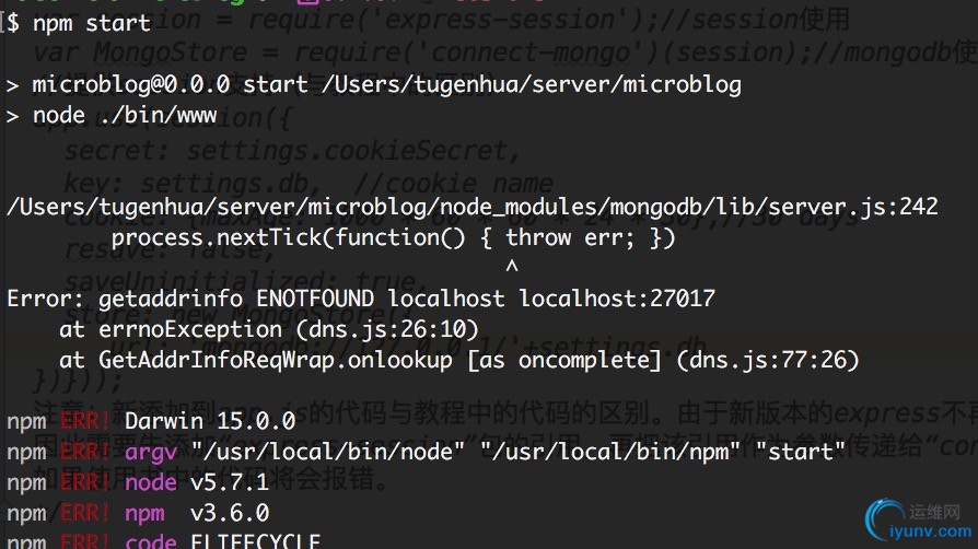

     2. url: 'mongodb://127.0.0.1/'+settings.db 一定要改成127.0.0.1 ,不能是localhost,否则会报如下错误:
