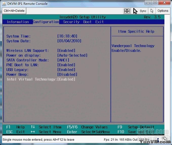

要安装64位系统,需要CPU支持虚拟化技术,并且还要事先在BIOS中开启相关虚拟化设置选项。估计大多数人的电脑现在都应该是支持虚拟化了(除非是比较老的奔腾或赛扬CPU),但BIOS中的该项设置一般默认是禁用状态,要开启也很简单,对于Intel的CPU设置方法一般如下图所示。

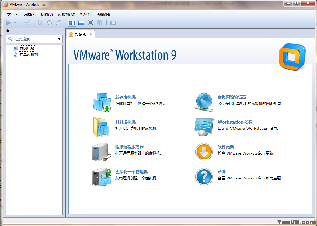

VMWare的安装过程以及使用方法相关资料非常多,这里就不介绍了,安装完VMWare之后,下面新建一台虚拟机。
打开VMWare主窗口,单击“新建虚拟机”按钮。

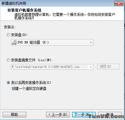

在“安装客户机操作系统”界面中建议选择“我以后再安装操作系统”,待创建完虚拟机之后再选择系统的安装方式。

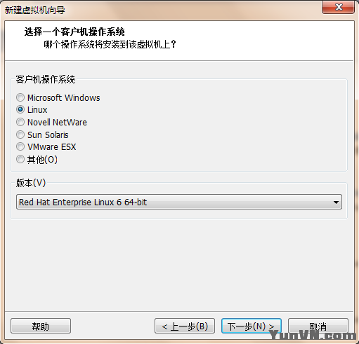

选择要安装的操作系统类型,这里选择安装“Red Hat Enterprise Linux 64-bit”。注意,如果你的电脑不支持虚拟化技术,或者你的BIOS中没有启用虚拟化选项,那么在这里就无法继续“下一步”了。

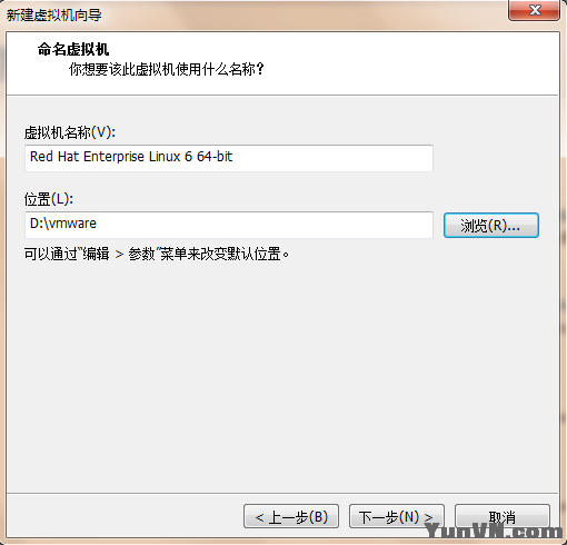

设置虚拟机的名称以及虚拟机文件的存放位置。

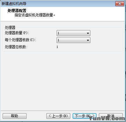

对虚拟机CPU进行配置。我们真机的CPU现在大都是双核,这里给虚拟机只配置一个核心即可。

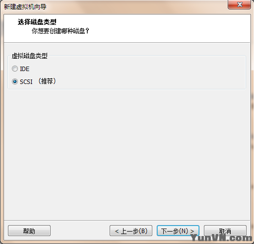

设置虚拟磁盘的接口类型,这里选择SCSI磁盘。

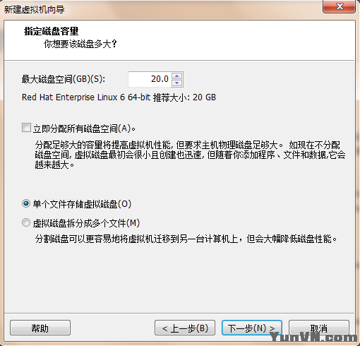

指定磁盘容量,默认为20GB。这里的容量大小是指允许虚拟机磁盘占用的最大空间,但如果勾选了“立即分配所有磁盘空间”选项,就会在真机中立即生成一个大小为20GB的磁盘文件,所以这里不建议选择该项。另外强烈建议勾选上“单个文件存储虚拟磁盘”,否则当磁盘文件的大小超过2GB时就会自动进行拆分,这样会严重影响虚拟机的性能。当然,要使用单个文件存储虚拟磁盘,必须要保证存放虚拟磁盘文件的分区是NTFS文件系统,FAT32系统是不支持该功能的。

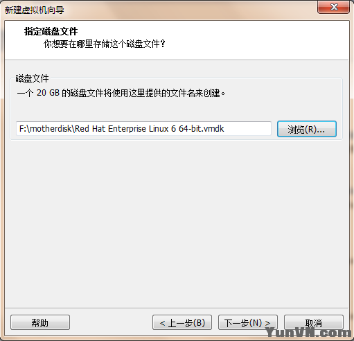

指定虚拟磁盘文件的名字及保存位置,这里我将虚拟磁盘文件保存在专门的F:motherdisk文件夹里。

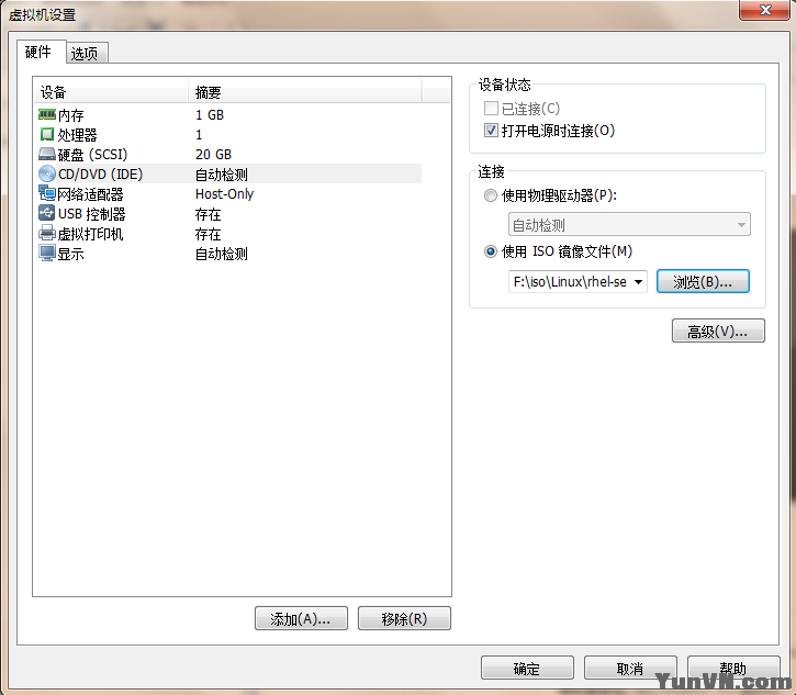

虚拟机创建完成之后,再点击“定制硬件”按钮,将虚拟机中用不到的“软盘驱动器”和“声卡”这些硬件删掉,以节省系统资源。
同时选中“CD/DVD”,在右侧选择“使用ISO镜像文件”作为虚拟机的光盘,加载事先准备好的RHEL6.3系统镜像文件。

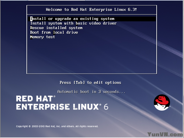

虚拟机会自动从光盘引导,在引导界面中选择第一项“Install or upgrade an existing system”。

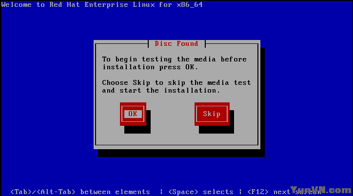

然后要检查光盘的兼容性,这里选择“Skip”跳过。

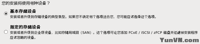

存储设备选择“基本存储设备”。
弹出“存储设备警告”,提示是否要将整个硬盘重新分区格式化,这样会清除掉硬盘中的所有数据。这里选择“是,忽略所有数据”。

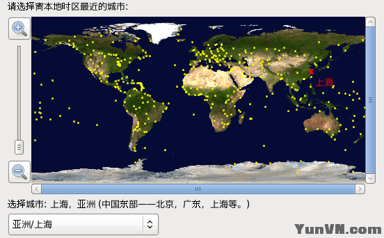

时区选择默认的“亚洲/上海”。

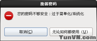

Linux系统对密码的设置要求比Windows还要严格,这里很可能会提示密码过于简单,由于我们只是学习之用,所以可以不用理会,选择“无论如何都要使用”即可。

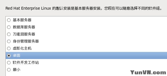

首先需要确定服务器类型,选择不同类型的服务器会自动安装相应的应用软件。这里建议选择“桌面”,系统会自动安装X Window桌面环境,否则将只会安装字符环境。
同时注意勾选同一界面下方的“现在自定义”,显示组件的详细安装选项,以便进一步进行软件包的定制。

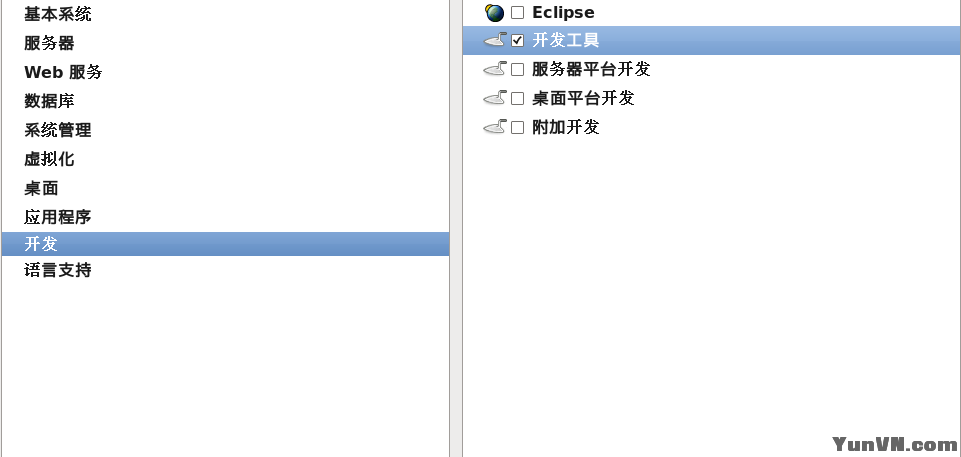

在定制界面中,可以查看到默认选择安装的各种应用软件。另外,建议将“开发”中的“开发工具”勾选上,以方便系统的使用。至于其它的软件可以在以后系统使用过程中根据需要随时安装。

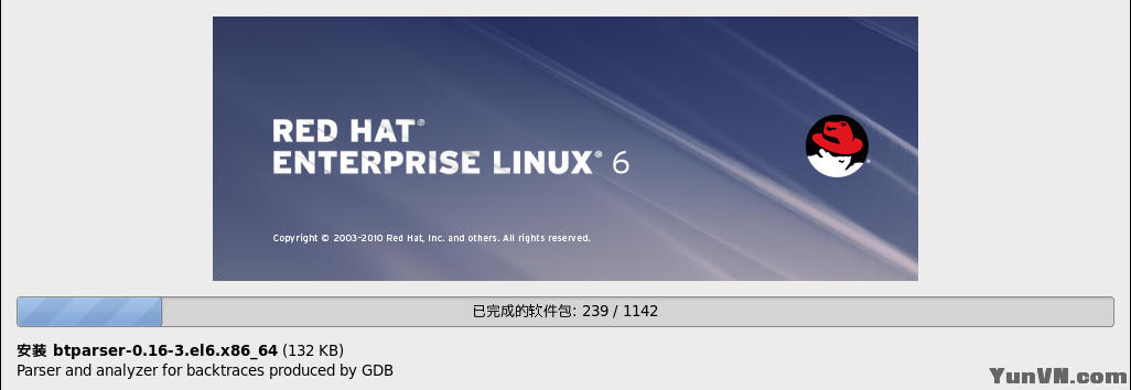

接下来系统会自动安装所选择的软件包,耐心等待安装完成。

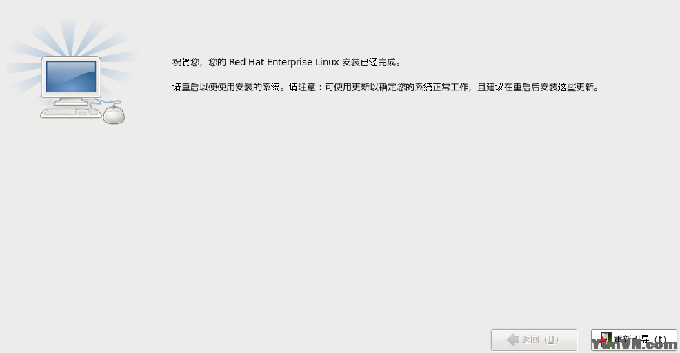

安装完成后,将系统重启。
