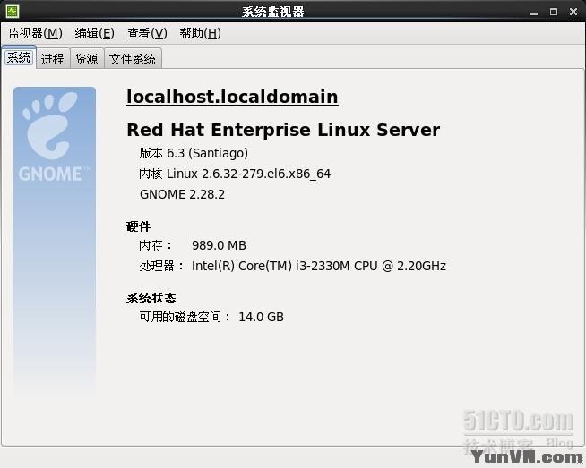

在“系统/关于本计算机”中打开“系统监视器”,可以查看到我们当前所用的RHEL系统的版本号为6.3,内核的版本号为2.6.32,GNOME的版本号为2.28.2。这里要注意系统版本号和内核版本号的区别,RHEL系统的最新版本就是RHEL6.3,而内核Kernel的最新版本我们之前已经在网站www.kernel.org上查看到了是3.7.1,所以作为发行版的Linux系统使用的都是成熟稳定的Kernel。
除了可以查看系统信息之外,在这个工具中还可以查看到进程的信息以及CPU、网络、硬盘和内存的使用情况。

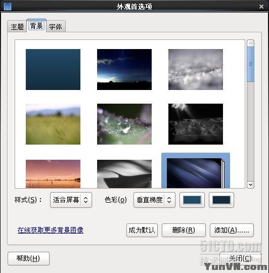

GNOME中的很多操作与Windows都是类似的,比如在桌面空白位置点击右键,执行“更改桌面背景”,可以更换Linux的桌面。

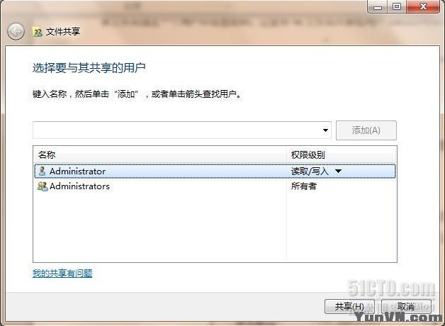

为Linux设置好IP之后,我们再在真机的Win7系统里设置一个共享文件夹,注意要为这个共享文件夹指定一个用户并设置密码,这里将share文件夹共享给用户administrator。

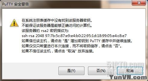

在第一次连接时,需要在真机和虚拟机的Linux系统之间交换会话密钥,选择“是”,保存密钥。

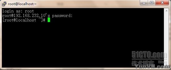

输入用户名root以及相应密码,就可以远程登录上Linux了。
