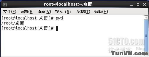

pwd命令——查看当前的工作目录
pwd命令用于显示用户当前所在的工作目录位置,使用pwd命令可以不加任何选项或参数。
比如我们在命令提示符后面直接执行pwd命令,可以看到当前所在的工作目录为“/root/桌面”。
这里需要把“/root”这个目录解释一下。
“/”,是Linux系统的根目录,也是其它所有目录的起点。
“/root”,是根目录下面的一个子目录,它的用途是作为管理员root用户的主目录(也可以称为家目录)。
