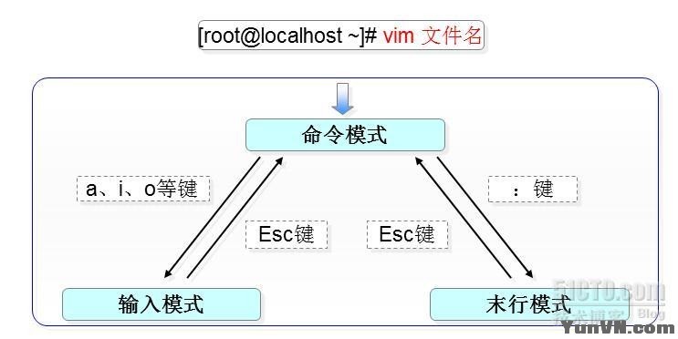

一、 vi编辑器的工作模式
由于vi是一个工作在字符界面下的编辑器,因此它的大部分功能都是通过命令或快捷键来实现的,操作相对那些图形界面下的编辑工具要复杂一些。
在vi编辑界面中有三种不同的工作模式:命令模式、插入模式、末行模式,不同的工作模式所起到的功能是不同的。
命令模式。启动vi编辑器后默认进入命令模式,该模式下主要完成如光标移动、字符串查找、删除、复制、粘贴等操作。不论用户处于何种模式,只要按下Esc键,即可进入命令模式。
插入模式。在命令模式下,按“i”、“o”、“a”键或“Insert”键就可以切换到插入模式,该模式中的主要操作就是录入文件内容,可以对文件正文进行修改、或者添加新的内容。处于插入模式时,vi编辑器的最后一行会出现“—INSERT—”的状态提示信息。
末行模式。在命令模式下,按“:”键即可进入末行模式,该模式中可以保存文件、退出编辑器,以及对文件内容进行查找、替换等操作。处于末行模式时,vi编辑器的最后一行会出现“:”提示符。

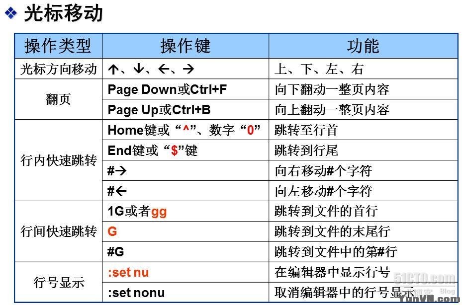

1、光标移动
在命令模式下,可以直接使用键盘方向键完成光标移动,也可以使用Page Up或Page Down向上或向下翻页。
另外有些常用的快捷键也要掌握:
为了便于查看行间跳转效果,可以先进入末行模式执行“:set nu”命令显示行号,然后使用“1G”或“gg”可以跳转到第1行,使用“G”可以跳转到最后一行,使用“3G”可以跳转到第3行,“5G”跳转到第5行等。
按下“^”或数字“0”,可以将光标移动到所在行的行首。按下“$”或“End”键,可以将光标移动到所在行的行尾。按下“10→”,可以将光标向右移动10个字符;按下“10←”,可以将光标向左移动10个字符。

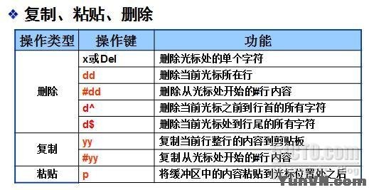

2、 复制粘贴删除
使用x或Del键可以删除光标处的单个字符,#x可以删除#个字符。
使用dd命令可以删除当前光标所在行,使用d^可以删除当前光标之前到行首的所有字符,使用d$删除当前光标处到行尾的所有字符。
#dd删除#行,如4dd表示删除光标所在行,以及光标下面的3行。
使用yy可以复制当前行整行的内容到剪贴板,使用#yy可以复制从光标处开始的#行内容(其中#号用具体数字替换),按p键可将剪贴板中的内容粘贴到光标位置处之后。

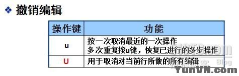

4、撤销编辑
按u键可以撤销最近一次的操作,并恢复操作结果,按U键可以撤销对当前行所做的所有编辑。
