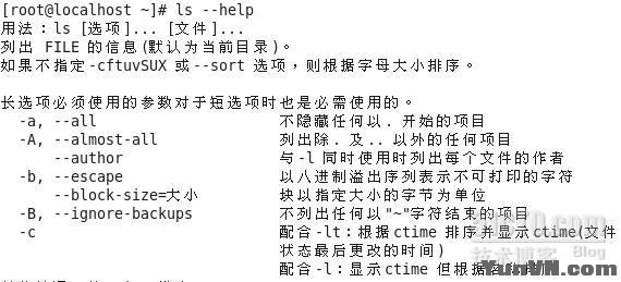

对于外部命令,大都可以使用一个通用的命令选项“--help”,以查看命令的帮助信息。
如,使用“--help”选项查看ls命令的帮助信息。
