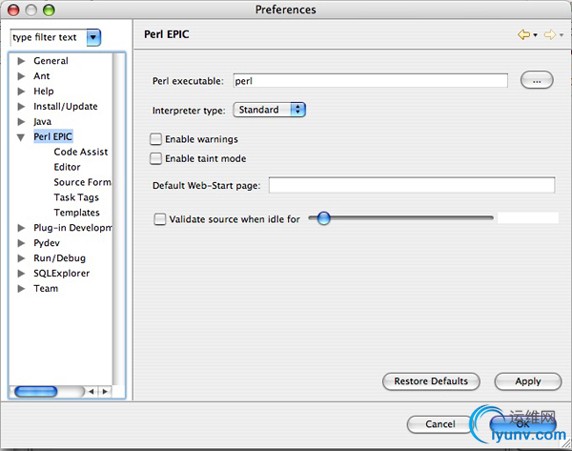

以后再仔细研究首选项以及它们对使用 EPIC 插件的方式的影响,但是可以快速浏览一下首选项面板,对可用的功能有个概念。
要访问 EPIC 的首选项,打开标准 Eclipse Preferences Window 并在左边的导航面板中选择 Perl EPIC 文件夹,见图 3。
图 3. EPIC 首选项
首选项分成几部分,首先是插件的一般首选项:
General Preferences —— 设置 Perl 可执行程序的位置、解释器、执行模型以及在后台检查代码之前等待的时间段。
Code Assist —— 设置触发自动补全的字符。
Editor —— 设置编辑器首选项,包括不同组件的高亮显示颜色、注释格式,等等。
Source Formatter —— 设置格式化首选项。
Task Tags —— 设置任务标记,这是一种快速提示,可以将开发人员带回特定位置。
Templates —— 设置代码模板,模板可以直接插入代码,从而加快开发速度。
在本文中,当这些选项影响到工作方式时,我会说明如何进行调整。还会在专门的小节中讨论一些特定元素,比如任务标记和模板

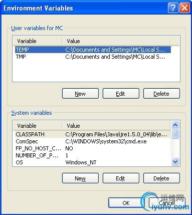

如果使用 Perl的Cygwin 版本,那么要确保可以通过系统路径访问 mount 命令(这是标准 Cygwin 安装的一部分)。可以通过检查环境变量的值来确认这一点。采用的操作步骤是:
打开 System Control Panel(点击 Start > Control Panels > System,或者右击 My Computer 并选择 Properties)。
切换到 Advanced 面板。
点击 Environment Variables。应该会看到与图 4 相似的窗口。
图 4. Windows 中的系统和用户环境变量
检查 PATH 变量的值。如果没有列出 Perl 或 Cygwin 二进制目录,那么将它们添加到路径值中。各个目录用分号分隔。

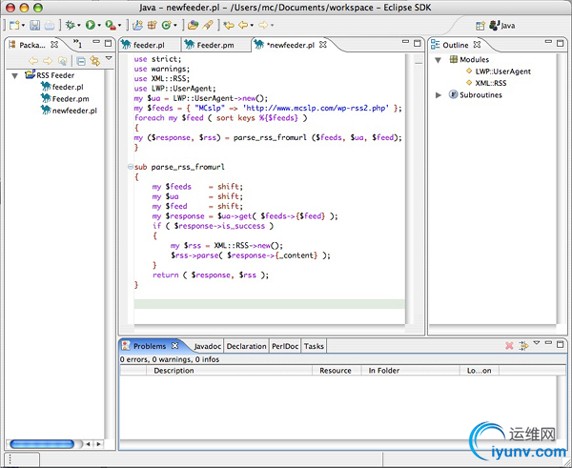

在创建新的 Perl 项目时,Eclipse 应该会自动切换到 Perl 透视图。Perl 透视图包括许多特定的面板,这些面板可以帮助编写 Perl 脚本。
Perl 透视图
如果 Eclipse 没有自动切换到 Perl 透视图,可以手动切换到它:使用 Window > Open Perspective 并从透视图列表中选择 Perl。在图 6 中可以看到这个透视图的示例,这里打开了一些文件和视图。
图 6. Perl 透视图
在图 6 中可以看到,这个透视图包含许多不同的面板(在 Eclipse 中称为视图),包括:
Package explorer 视图 —— 这显示项目的布局(文件、模块和脚本)。
当前文件的 Outline 视图 —— 这显示当前文件中导入的模块列表和定义的函数列表。
标准编辑器/文件界面 —— 这显示项目中的各个源文件。
Tasks 视图 —— 这显示登记的任务列表。
Console 视图 —— 这是应用程序的标准输出。
Problems —— 这个视图高亮显示当前项目的代码中的错误,并提供链接。
在本教程中,将使用大多数视图中包含的信息。记住,任何时候都可以添加和删除视图:从 Window 菜单选择 Show View,并直接选择一个视图,或者选择 Other 菜单项并从一个更大的列表中选择。

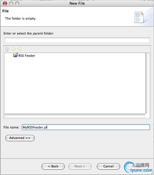

创建了新项目之后,第一个任务是创建新文件。EPIC 中的文件可以是脚本或 Perl 模块。对于 EPIC 来说,这两者之间没有区别,但是 Perl 当然会区别对待它们。因为 EPIC 并不区分这两者,所以必须依靠文件扩展名来区分给定项目中的这两种文件。
创建新文件的办法是从可用的文件类型列表中选择一种。选择 New > File > Other 并从列表中选择 Perl File,见图 7。
图 7. 选择 Perl 文件
然后可以看到 Perl 文件属性窗口,见图 8。
图 8. 设置 Perl 文件属性
需要指定应该创建这个文件的文件夹(或项目)和文件名。通过点击 Advanced 按钮并设置首选项,可以将这个文件与文件系统上的现有文件关联起来。
点击 Finish 创建新文件。这时会出现文件的编辑器窗口。

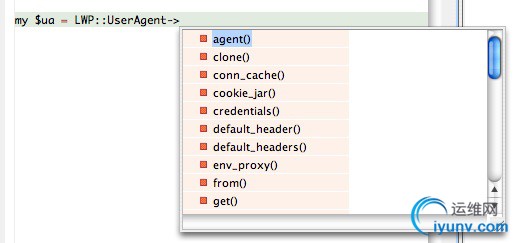

要想下载 RSS 提要,需要使用 Lib WWW Perl library(LWP),它可以通过 URL 中指定的方法处理所有下载。需要创建一个新的 UserAgent 对象。将 LWP::UserAgent 模块添加到脚本的开头。然后输入:
$ua = LWP::UserAgent->
在图 10 中可以看到,EPIC 将提供为完成这一行可能使用的函数的列表。这种交互式的补全结合了文档查询和代码补全,可以提示出可应用于一个对象或类的函数或方法,允许开发人员进行选择。
图 10. 交互式方法补全
注意,要想让这个系统在对象上正确工作,就必须用 $ua = LWP::UserAgent->new(); 而不是 $ua = new LWP::UserAgent; 来创建对象。这是由 EPIC 判断此信息的方式决定的。

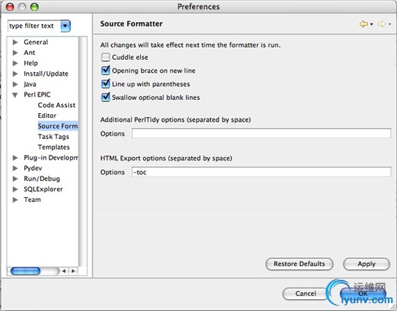

准确的格式取决于首选项,这是通过 Eclipse 首选项中的 Source Formatting 面板设置的(见图 15)。格式化由 Perltidy 执行,它读取代码并根据某些标准对代码进行重新格式化(这些标准的细节见 O'Reilly的Programming Perl)。
图 15. 设置源代码格式化首选项
主要的选项按照以下方式影响格式化。“Cuddle else” 改变 else 语句的行为,见清单 1:
清单 1. else 语句
else {
to
} else {
“The opening brace on the new line” 让 Perltidy 将代码块的起始花括号放在新行上。清单 2 给出一个示例。
清单 2. 让 Perltidy 将代码块的花括号放在新行上
if ($a == 1) {
变成
if ($a == 1)
“Lining up parentheses” 确保在括号跨多行时将括号对齐。最后,“Swallow optional blank lines” 删除没有意义的任何空行。例如,注释前面的空行保留,但是后面的空行不保留。主要代码块(例如函数、循环和测试)之间的空行保留。
通过在执行 Perltidy 时调用的命令行上添加参数,可以配置任何其他选项。
