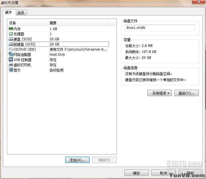

我们现在所用的虚拟机中只有一块硬盘,而且在安装Linux系统的过程中已经分好区了,所以要练习分区操作,首先需要在虚拟机中再添加一块硬盘。在这之前应先将虚拟机关机,我们总不能在开机的状态下为一台电脑增加硬盘吧,再是要注意是关机,而非挂起,可以使用前面介绍的“shutdown –h now”等命令关闭Linux系统。
关机之后,打开虚拟机的硬件设置界面,点击“添加”按钮,再添加一块容量为20GB的SCSI硬盘。添加硬盘的过程就不介绍了,注意磁盘文件仍然要使用单个文件保存。
添加好硬盘之后,将虚拟机重新开机。

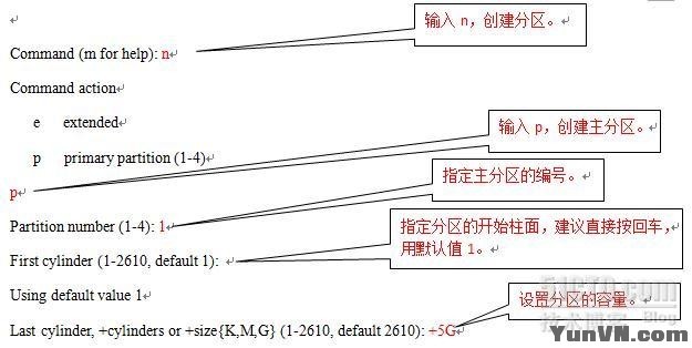

选择分区号时,主分区和扩展分区的序号只能在1~4之间。分区起始位置一般由fdisk默认识别即可,结束位置或大小可以使用“+size(K、M、G)”的形式,如“+size20G”表示将该分区的容量设置为20GB。
下面首先创建一个容量为5GB的主分区。

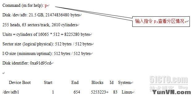

分区结束之后,可以输入p指令查看创建好的分区/dev/sdb1。

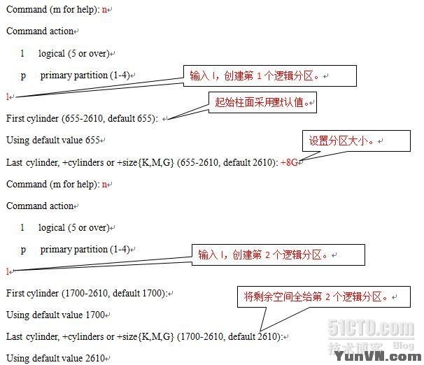

下面再继续创建两个逻辑分区,创建逻辑分区之前首先需要创建扩展分区,需要注意的是,必须把所有剩余空间全部分给扩展分区。
扩展分区创建好之后,接着就可以创建逻辑分区。在创建逻辑分区的时候就不需要指定分区编号了,系统将会自动从5开始顺序编号。

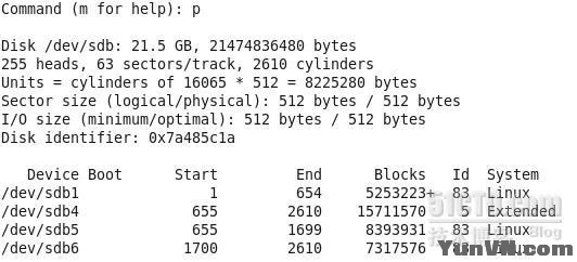

最后,再次输入p指令,查看分区情况。
完成对硬盘的分区操作以后,可以执行“w”保存退出或“q”指令不保存退出fdisk。
