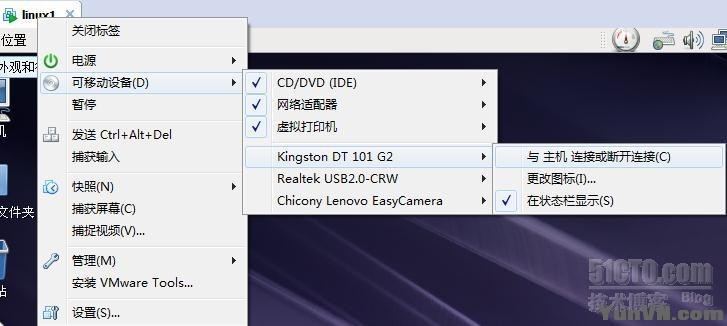

由于是在虚拟机中进行操作,所以首先我们需要将优盘接入到虚拟机中。在虚拟机上点击右键,在“可移动设备”中找到自己的优盘,然后点击“与主机连接或断开连接”,就可以将优盘转接到虚拟机中。
