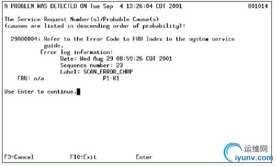

diag 命令是运行各种可选的任务和服务帮助的起点,以便帮助进行硬件问题确定。diag 命令提供了一个菜单驱动的界面,但是也可以使用命令行标志以执行各种特定的任务。
如果您怀疑出现了问题,可以使用下面的步骤进行诊断。
1. 运行 diag 命令。
2. 按 Enter 以跳过信息屏幕。
3. 选择“Diagnostic Routines”。
4. 选择“Problem Determination”。
这将指导 diag 命令对系统进行测试,并对错误日志进行分析。
图 7 显示了对存在一个问题的系统运行诊断任务所得到的结果。
图 7 显示一个问题的 diag 屏幕
另外,如果您怀疑 sysplanar0 设备出现了问题,可以使用 diag -d sysplanar0 -v -e 命令来执行相同的诊断任务。

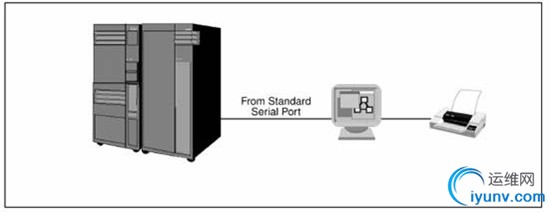

. 设置 ASCII 终端
3151 显示器可以直接连接、或者通过调制解调器连接到 AIX 系统。
可以使用一个本机串行端口(如图 8 所示)、或者通过异步适配器(图 9 所示)建立到 AIX 系统的连接。另外,可以将打印机连接到 3151 显示器,AIX 支持将打印机作为连接到终端的打印设备 (Terminal Attached Printing),如图 9 所示。
图 8 将一个串行终端连接到 RS/6000 系统
图 9 将终端连接到直连的异步适配器
