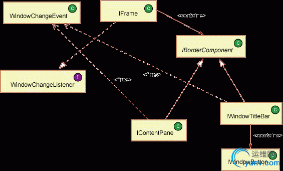

[size=1.166em]IFrame 体系结构非常容易和直观,这可以从图 4 展示的类图中看出来。用于作为应用程序窗口的主类是 IFrame。IFrame 包含类IBorderPanel的一个到多个实例,这个类的子类包括 IWindowTitleBar 和 IContentPane。 IBorderPanels通过触发 WindowChangeEvents与 IFrame 通信,IFrame 对它进行处理并作出响应。
[size=1.166em]通过分析体系结构中每一个组件,就会清楚为了定制自己的 IFrame,需要在什么地方和什么时候改写默认功能。
图 4. IFrame 体系结构
IFrame
IFrame是用于创建自定义框架的主类。除了从 IFrame的父类 JFrame 继承的方法外, IFrame还增加了几个 public 方法,可以用来改变 框架的基本外观组件。
[size=1.166em]IFrame 的默认行为与 JFrame 一样,所以 JFrame 和默认 IFrame 可以互换。不过,通过调用 IFrame 中可以使用的几个 public 方法,可以只用几行代码迅速改变窗口的外观。
[size=1.166em]注:在 JFrame 对应的 getContentPane()和 setContentPane() 的位置上应当使用 IFrame 的 getIContentPane()和 setIContentPane() 方法。在 IFrame 中添加的所有组件都应当调用 myIFrame.getIContentPane().add()。用 getContentPane()在 IFrame 中添加组件或者用setContentPane() 设置内容窗格会导致不可预测的、并且很可能是错误的行为。
IBorderComponent
IBorderComponent是在 IFrame 中加入的所有可以控制 Windows 的位置和调整大小的 JPanel 的父类。乍看之下,最可能的子类是IWindowTitleBar和 IContentPane,因为它们看起来是惟一进行调整大小和移动的类。不过在当前的应用程序中,有许多是用应用程序窗口内的组件调整应用程序窗口大小或者移动它的。例如,所有 Microsoft Office 应用程序现在都在应用程序窗口右下角有一个小的 widget,可以用来调整大小(可以去自己试一试)。所以如果设计一个包含所有类型的调整大小和移动窗口的 widget,那么所要做的就是继承IBorderComponent,这些 widget 就会具有与用 IWindowTitleBar 和 IContentPane得到的同样的移动和调整大小的能力。
IWindowTitleBar
自定义框架的大部分工作都是在 IWindowTitleBar中进行的。与 IFrame 一样, IWindowTitleBar有许多 public 方法,不用继承它或者自己编写方法就可以改变标题栏的属性。虽然用这些方法可以容易地对外观进行改变,但是所有高级的设计都应当继承 IWindowTitleBar以使用paintComponent(),这个方法可以做出更复杂的标题栏。(关于复杂的标题栏以及它是如何继承 IWindowTitleBar的内容,请参阅下面 例 3。)
[size=1.166em]除了改变标题栏的背景颜色, IWindowTitleBar还提供了许多功能,可以用来控制标题栏中的 IWindowButtons。在默认情况下,IWindowTitleBar 包含 Microsoft Windows 应用程序中可以看到的三个标准窗口按钮,但是可以容易地删除它们或者添加自己的具有不同功能的窗口按钮。可以改变按钮的大小和颜色,如果创建高级的窗口按钮,那么可以继承 IWindowButton以绘制所希望的任何形状和颜色方案(尽管改变 JButton 的外观超出了本文的范围)。
[size=1.166em]也许自定义 IWindowTitleBar的最有技巧性的方面是管理边框。在默认情况下,窗口标题栏是标准的矩形边框,但是如果创建一个具有非标准边框的复杂标题栏(请参阅 例 4),那么必须继承 IWindowTitleBar并覆盖 isMouseOnBorder() 和 isInsideTitleBar(),以自己管理边框。
IContentPane
IContentPane提供了在其中加入所有应用程序组件的基本容器,很像 JFrame 中的 JFcontentPane。因为它也继承了 IBorderComponent,所以在默认情况下它也管理自己的边框。 IContentPane边框的默认实现也是矩形。要想得到非矩形的复杂边框,需要继承 IContentPane并通过重载 isMouseOnBorder()自己处理边框。
IWindowButton
IWindowButton提供了出现在标准 Microsoft Windows JFrame 标题栏中的三个按钮(最小化、还原和关闭)的默认实现,但是它们还为想要在标题栏中创建和添加的所有自定义窗口按钮提供了基类。如果希望在标题栏中加入第四个按钮(如果认为自己比 Microsoft 更了解情况),那么可以继承 IWindowButton并 重载 paintComponent()。不过,对于创建自定义按钮的介绍不在本文的范围之内。

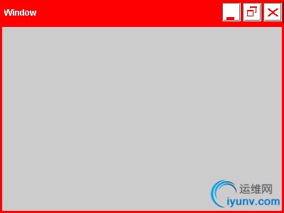

现在看一些更有意思的代码。在这个例子中,我将标题栏框架周围的边框的背景颜色改为红色,改变窗口按钮的颜色、还改变了标题栏和窗口按钮的大小。图 6 显示了在例 2 中创建的 IFrame。
图 6. 改变颜色、边框和大小
[size=1.166em]仅就所说的这些改变,可以看出它们在 JFrame 中都是不可能的,但是用 IFrame 就可以很容易地实现。清单 2 显示了如何创建例 2 中使用的 IFrame:
清单 2. IFrame 例 2
  public TestApp2()
IWTUtilities.setBorderSize(new Insets(3,3,3,3));
setIContentPaneBorder(new LineBorder(Color.red, 3));
setTitleBarHeight(35);
setTitleBarBackground(Color.red);
setTitleBarButtonColors(Color.red, Color.white);
setTitleBarButtonSize(new Dimension(26, 26));
setTitle("Window");
[size=1.166em]这样就行了。改变框架的外观所要做的就是这些。尽管这只是 IFrame 的一个基本的例子,只使用了六行代码,但是我们完成了一些 UI 开发人员多年来一直想要做的事情。这个基本的例子已经比当前使用的应用程序窗口中的 99% 都更先进。

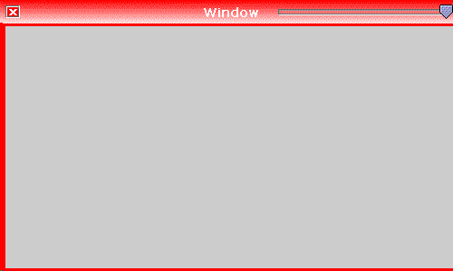

例 3: 利用 IWindowTitleBar 的子类
如果希望做比颜色、大小和标题栏中的按钮这样的基本改变更多的事情,就必须继承 IWindowTitleBar类以充分利用它提供的各种可能性。创建了子类后,就可以对标题栏做很多新的操作了,包括更高级的绘制选项以及更强大的、在标题栏中加入任何组件的能力。为什么让标题栏中的按钮和标签把自己限制住呢?加上一直想要的 JTable 吧。只要调用 IFrame 中的 setTitleBar(),就可以创建一个应用程序开发史上最先进的标题栏子类,并在任何 IFrame 上使用它。图 7 描绘了创建自定义窗口组件所可能产生的外观:
图 7. 创建自定义窗口组件
[size=1.166em]在这个例子中,通过建立 清单 2中的框架,并用一个新的、动态的边框取代单调的、静态的红色标题栏,充分利用了所有这些新的可能性。可以从图中看到,标题已经从左边移到了中间,并使用了更有可读性的字体。我用一个在左边的“关闭”按钮取代右边三个标准按钮。最后,也许是最有创造性的,我在标题栏的右边增加了一个 JSlider,可以让这个 IFrame 的用户动态改变标题栏背景的渐变色。清单 3 中的代码片段显示了将例 2 转变为例 3 所需要的额外代码。这些对于 JFrame 来说是不可能的。

[size=1.166em]分析创建这个 IFrame 的代码,可以看到它不比 清单 2中的代码更复杂。不过,出于下面两个理由,我将所有代码移到了 IWindowTitleBar的子类中:
  • 通过 重载 IWindowTitleBar中的 paintComponent() 提供外观更精致的标题栏
  • 加入动态改变标题栏背景颜色的 JSlider
[size=1.166em]因为可以在任何位置上添加任何 JComponent,所以在为标题栏创建新 widget 时可以尽情发挥想象力。对于在标题栏中创建新功能这方面来说,改变背景颜色的 JSlider 只是冰山的一角。可以开发出许多在标题栏中使用的有创造性的自定义组件。
[size=1.166em]建议用法: 适合使用 IWindowTitleBar的子类的情况有:
  • 希望在标题栏中创建更复杂的图像,而不是一种单纯的颜色
  • 常常会希望动态改变框架的标题栏属性,并且不希望每改变次它们时调用多个函数
  • 希望在标题栏中加入默认组件以外的其他组件

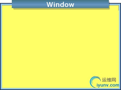

例 4:结合在一起并加上透明性
最后一个例子将其他例子结合到一起并加入了 IFrame 的最新特性——透明性。这个例子是最复杂的,并且很好地体现了 IFrame 在用最少的工作创建具有出色外观的应用程序窗口方面的强大能力。图 8 显示了具有某种透明性的复杂应用程序窗口,这种透明性使它区别其他应用程序窗口。
图 8. 加入透明性
[size=1.166em]首先,让我们介绍一下透明性。几年前,Microsoft Windows 应用程序开始有了标准矩形以外的框架。其中使用最多的就是 Windows Media Player,从那之后,使应用程序具有非矩形形状就成了一种趋势和很酷的事情。是的,Java 应用程序一直没有这种能力,并且在透明性方面总是差强人意,特别是当与本机绘制像素交互时。
[size=1.166em]幸运的是,IFrame 改变了这种局面,可以开发具有透明性、甚至对于本机绘制像素透明的应用程序窗口。IFrame 中的 setTransparent() 在指定的边界内绘制指定的组件透明性。在大多数情况下,组件将是 IWindowTitleBar或 IContentPane 的子类。应当在子类的paintComponent()中调用 setTransparent(),以使它可以用它下面的正确像素重绘。
[size=1.166em]最后提醒一下,绘制透明性速度相对来说是慢的,应当尽可能使透明区域相对较小。
[size=1.166em]最后这个例子使用了 IFrame 的其他更高级的功能。从 清单 8中可以看到,标题栏不再是标准的矩形标题栏了。它是自定义的形状,具有完全不同于矩形的边框。因此,在所创建的 IWindowTitleBar 子类中,必须 重载 isMouseOnBorder()和 isInsideTitleBar() 方法,以使标题栏在绘制光标时具有正确的行为,并可以调整大小。清单 4 显示了生成例 4 中看到的应用程序窗口所需要的代码。

[size=1.166em]建议用法:创建一个非百分之百矩形的框架是当前 UI 开发中的一种趋势(仅就 Windows XP 而言 )。使用 IFrame 后,Java 应用程序就不会落伍了。使用透明性并 重载 IWindowTitleBar及其所有高级函数,就可以创建具有非常精致外观的框架,可以作为整个公司应用程序的默认框架。先进的功能使 UI 开发人员可以开发出这样的框架,它可以使用户自动与某家公司关联到一起(而不只限于那种使用户自动关联到 Remond,Washington 的某家公司的框架)。
