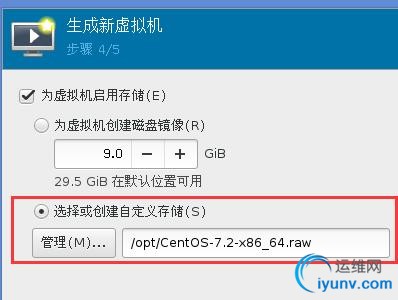

  选择cdrom:
我这里使用的使用virt-manager安装的,由于之前磁盘接口默认是ide的,总是包ide-0-0-0找不到的错误,安装失败,所以在安装的时候需要将磁盘接口选择为sata的;
