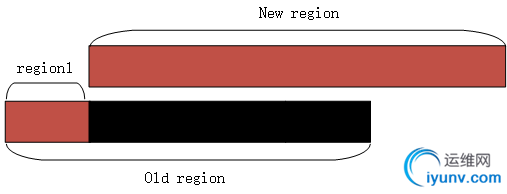

  首先调用了kvm_lookup_overlapping_slot函数找到一个冲突的slot,注意返回结果是按照slot为单位,只要两个地址范围有交叉,就意味着存在冲突,就返回冲突的slot。如果没有,那么直接break,添加新的。否则就根据以下几种情况进行分别处理。其实主要由两种大情况:
  1、新的slot完全包含于引起冲突的slot中,并且参数都是一致的。
  2、新的slot和引起冲突的slot仅仅是部分交叉。
  针对第一种情况,如果flag有变动,则只更新slot的flags,否则,不需要变动。第二种情况,首先要把原来的region     delete掉,具体方式是设置mem->memory_size=0,然后调用kvm_set_user_memory_region()函数。由于 新的region和delete的region不是完全对应的,仅仅是部分交叉,所以就会连带 删除多余的映射,那么接下来的工作就 是分批次弥补映射。如图所示
  如图所示,old region是找到的和new region重叠的slot,首次删除把整个slot都删除了,造成了region1部门很无辜的受伤,所以在映射时,要把region1在弥补上。而黑色部分就是实际删除的,这样接下来就可以直接映射new region了,如果多余的部分在后方,也是同样的道理。在把无辜被删除region映射之后,接下来就调用kvm_set_user_memory_region把new slot映射进去。基本思路就是这样。下面看下核心函数kvm_set_user_memory_region
