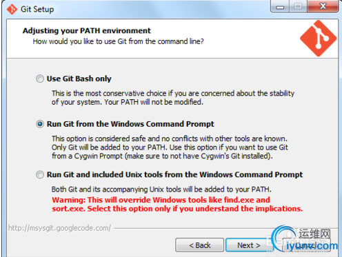

  1,首先在我的系统 安装 nodejs。因为我的系统是windows,还需要安装msysgit,注意图二中的选项
msysgit
Git setup  2,之后就可以用npm包管理工具下载并全局安装bower:

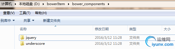

  试着在项目文件夹下,下载jquery 和 underscore
  bower install jquery underscore
  然后就可以看到项目文件夹下多了bower_components(默认目录),再就是两个插件包了

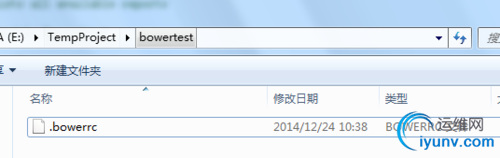

bower_components  初步这样也就行了,但是/bower_components这个目录有点让人不习惯,我想把东西下载到我习惯的目录里。需要加一个.bowerrc文件。注意,不需要名字什么的,只要新增一个.bowerrc就行了。

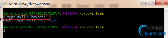

  提示:用cmd命令创建文件如下
cmd创建文件

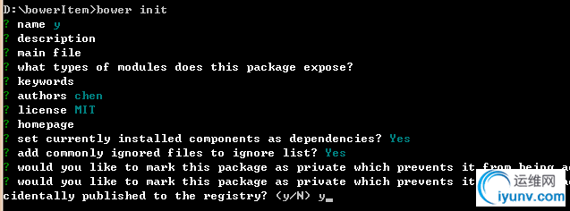

下载到指定目录  由于在实际安装过程中,没有运行命令 >bower init 现在重新运行该命令 生成bower.json
  遇到了问题
bower init 失败  解决办法:在 windows cmd 里面使用 bower init,而不是在 git bash 里面使用 bower init.
init 设置
