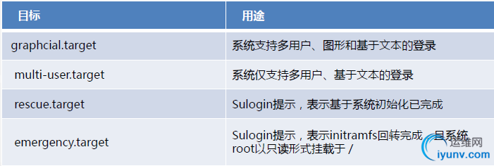

  其中,以上第10步的”Systemd查找默认目标(target),然后启动该target的所有单元“中的target指的是如下启动加载单元

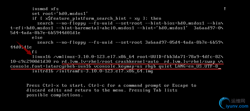

  2. 现在开始进入破解,在上一步结束后重启系统,在启动选单中(以下截图页面)按下"e"键
  进入编辑页面
  3. 修改linux16行中的ro以后的部分内容(就是红色线标记的部分),然后替换为rd.break
  变更为如下所示,然后ctrl+x保存,继续下一步

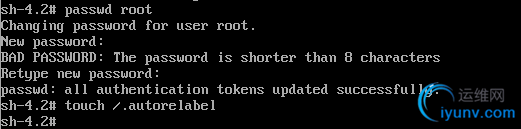

  4. 然后进入到initramfs文件系统,重新挂载/sysroot,使用rw方式进行挂载
  5. 使用chroot命令,将shell切换到/sysroot下
  6. 此时使用passwd命令,将密码修改成你要修改的密码即可。最后创建/.autorelabel文件,告诉SELinux重新进行文件标记

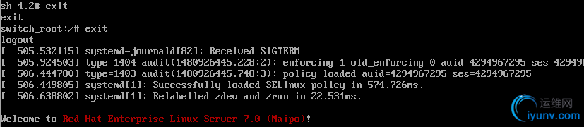

  7. 连续两个exit,退出并重启系统
  8. 至此,root的密码已被重置成功,尝试重新登录。
