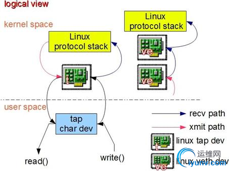

  TUN/TAP 设备是一种让用户态程序向内核协议栈注入数据的设备,一个工作在三层,一个工作在二层,使用较多的是 TAP 设备。VETH 设备出现较早,它的作用是反转通讯数据的方向,需要发送的数据会被转换成需要收到的数据重新送入内核网络层进行处理,从而间接的完成数据的注入。
  TAP设备和VETH设备工作过程
  如图所示,当一个 TAP 设备被创建时,在 Linux 设备文件目录下将会生成一个对应 char 设备,用户程序可以像打开普通文件一样打开这个文件进行读写。当执行 write()操作时,数据进入 TAP 设备,此时对于 Linux 网络层来说,相当于 TAP 设备收到了一包数据,请求内核接受它,如同普通的物理网卡从外界收到一包数据一样,不同的是其实数据来自 Linux 上的一个用户程序。Linux 收到此数据后将根据网络配置进行后续处理,从而完成了用户程序向 Linux 内核网络层注入数据的功能。当用户程序执行 read()请求时,相当于向内核查询 TAP 设备上是否有需要被发送出去的数据,有的话取出到用户程序里,完成 TAP 设备的发送数据功能。针对 TAP 设备的一个形象的比喻是:使用 TAP 设备的应用程序相当于另外一台计算机,TAP 设备是本机的一个网卡,他们之间相互连接。应用程序通过 read()/write()操作,和本机网络核心进行通讯。
  VETH 设备总是成对出现,送到一端请求发送的数据总是从另一端以请求接受的形式出现。该设备不能被用户程序直接操作,但使用起来比较简单。创建并配置正确后,向其一端输入数据,VETH 会改变数据的方向并将其送入内核网络核心,完成数据的注入。在另一端能读到此数据。

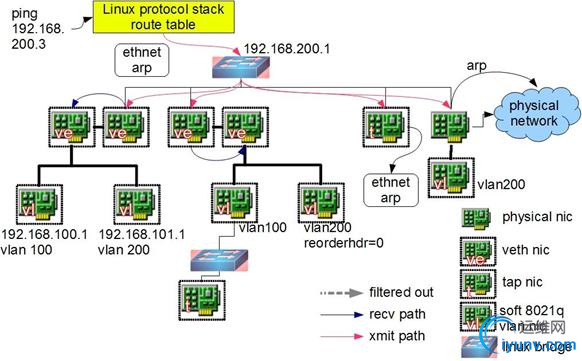

  为了更好的说明 Linux 网络设备的用法,下面将用一系列的例子,说明在一个复杂的 Linux 网络元素组合出的虚拟网络里,数据的流向。网络设置简介如下:一个中心 Bridge:bridge0 下 attach 了 4 个网络设备,包括 2 个 VETH 设备,1 个 TAP 设备 tap0,1 个物理网卡 eth0。在 VETH 的另外一端又创建了 VLAN 子设备。Linux 上共存在 2 个 VLAN 网络,既 vlan100 与 vlan200。物理网卡和外部网络相连,并且在它之下创建了一个 VLAN ID 为 200 的 VLAN 子设备。
  从vlan100子设备发送ARP报文

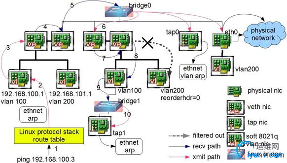

  如图所示,当用户尝试 ping 192.168.100.3 时,Linux 将会根据路由表,从 vlan100 子设备发出 ARP 报文,具体过程如下:
  1) 用户 ping 192.168.100.3
  2) Linux 向 vlan100 子设备发送 ARP 信息。
  3) ARP 报文被打上 VLAN ID 100 的 Tag 成为 ARP@vlan100,转发到母设备上。
  4) VETH 设备将这一发送请求转变方向,成为一个需要接受处理的报文送入内核网络模块。
  5) 由于对端的 VETH 设备被加入到了 bridge0 上,并且内核发现它收到一个报文,于是报文被转发到 bridge0 上。
  6) bridge0 处理此 ARP@vlan100 信息,根据 TCP/IP 二层协议发现是一个广播请求,于是向它所知道的所有端口广播此报文,其中一路进入另一对 VETH 设备的一端,一路进入 TAP 设备 tap0,一路进入物理网卡设备 eth0。此时在 tap0 上,用户程序可以通过 read()操作读到 ARP@vlan100,eth0 将会向外界发送 ARP@vlan100,但 eth0 的 VLAN 子设备不会收到它,因为此数据方向为请求发送而不是请求接收。
  7) VETH 将请求方向转换,此时在另一端得到请求接受的 ARP@vlan100 报文。
  8) 对端 VETH 设备发现有数据需要接受,并且自己有两个 VLAN 子设备,于是执行 VLAN 处理逻辑。其中一个子设备是 vlan100,与 ARP@vlan100 吻合,于是去除 VLAN ID 100 的 Tag 转发到这个子设备上,重新成为标准的以太网 ARP 报文。另一个子设备由于 ID 不吻合,不会得到此报文。
  9) 此 VLAN 子设备又被 attach 到另一个桥 bridge1 上,于是转发自己收到的 ARP 报文。
  10) bridge1 广播 ARP 报文。
  11) 最终另外一个 TAP 设备 tap1 收到此请求发送报文,用户程序通过 read()可以得到它。
  从 vlan200 子设备发送 ARP 报文
  和前面情况类似,区别是 VLAN ID 是 200,对端的 vlan200 子设备设置为 reorder_hdr = 0,表示此设备被要求保留收到的报文中的 VLAN Tag。此时子设备会收到 ARP 报文,但是带了 VLAN ID 200 的 Tag,既 ARP@vlan200。

  当 bridge0 拥有 IP 时,通过 Linux 路由表用户程序可以直接将 ARP 报文发向 bridge0。这时 tap0 和外部网络都能收到 ARP,但 VLAN 子设备由于 VLAN ID 过滤的原因,将收不到 ARP 信息。

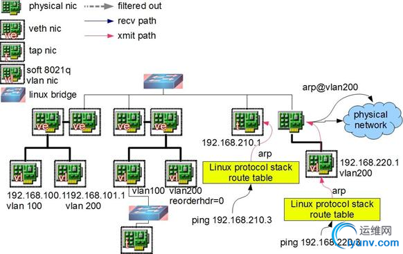

从 TAP 设备以 ping 方式发送 ARP
  给 tap0 赋予 IP 并加入路由,此时再 Ping 其对应网段的未知 IP 会产生 ARP 发送请求。需要注意的是此时由于 tap0 上存在的是发送而不是接收请求,因此 ARP 报文不会被转发到桥上,从而什么也不会发生。图中右边画了一个类似情况:从 vlan200 子设备发送 ARP 请求。由于缺少 VETH 设备反转请求方向,因此报文也不会被转发到桥上,而是直接通过物理网卡发往外部网络。
