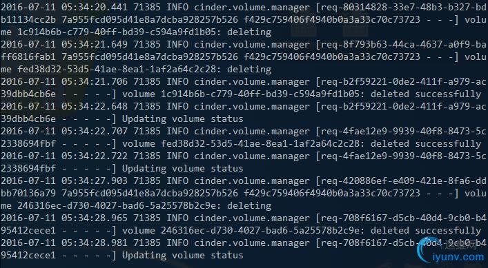

  4、删除云硬盘
  这是未关闭服务的服务器的日志,也就是说,它可以继续管理云硬盘
  总结:个人觉得这是最干脆的HA,只需要要主机名与存储后端一致即可预防单点故障。
