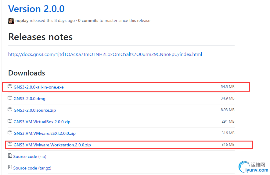

  GNS3-2.0.0-all-in-one.exe(安装到虚拟机中)及相应的GNS3.VM.VMware.Workstation.2.0.0.zip(需要安装vmware workstation,然后导入)。
  注,我的主机是win10(1703),安装vmware workstation 12 pro,导入GNS3.VM.VMware.Workstation.2.0.0.zip压缩包中的GNS3 VM.ova模板。然后安装gns3,配置好并联接(配置以及导入IOS、IOU等过程请自行google,这也是一个学习探索的过程)。
  下载地址:
  https://github.com/GNS3/gns3-gui/releases
  保证以上gns3环境正常。

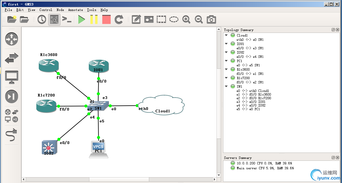

  下载上面的gns3,并参考如下的效果图构建拓扑。需要vmware使用的知识。
  推荐优先测试c7200系列IOS(下图主窗口和右侧的概览供参考)
  cloud1中的eth0是ccp联接到IOS的关键(名字不一定是这个,但起的作用才是重点)

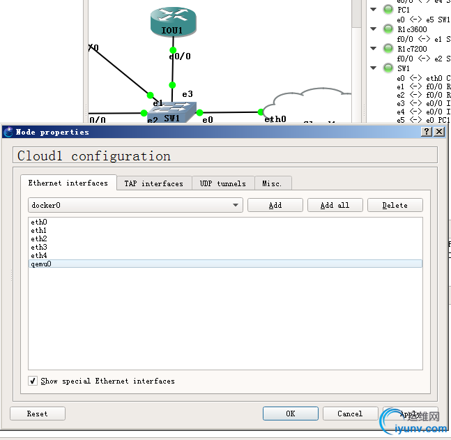

  添加好cloud节点,右键打开配置,添加所有网卡。(提示:如果你用gns3-vm server 则实际情况如下图;如果你用最小化的gns3 local server,就会显示当前主机的相关网卡)。ccp不论是安装在虚拟机中,还是当前主机中,只要你让ccp能够连接eth0(ping通即可)。

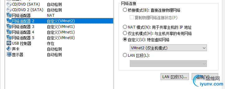

  第一种情况:使用gns3-vm server:gns3-vm虚拟机内部网卡配置eth0地址为10.0.0.200 /24,vmware网卡模式设置到,自定义,仅主机模式vmnet2,没有的自行添加
  在win7中(运行ccp的主机)网络设置中找到vmnet2,设置地址为10.0.0.1 /24
  或
  在win7中(运行ccp的主机是虚拟机)网络设置中找到本地连接,设置地址为10.0.0.1 /24 ,其外部vmware网卡模式设置到,自定义,仅主机模式vmnet2,没有的自行添加,参考gns3-vm设置的图片。

  详细配置,在当前win7主机中添加一个 环回网络接口,配置地址为10.0.0.1 /24。gns3中节点cloud1配置时添加所有网卡,此时eth0相当于这个环回接口。名字不重要。
  不论哪种情况,配置好cloud1的eth0接口后,再配置IOS的地址,注意在同一网段就行了。

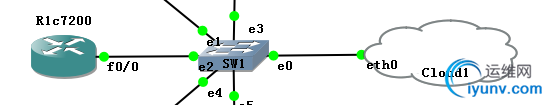

  前面的拓扑中IOS R1c7200路由器与cloud1(实际也相当于一台路由器了)中间的是非可网管交换机(傻瓜交换机),添加它的目的是可以让ccp通过eth0这一个接口能同时连接周围其它的IOS或IOU,初次配置时,可以只配置R1c7200、交换机、cloud1三个节点,如下图。

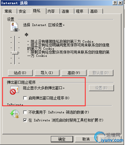

  安装java和flashplayer后,设置一下IE浏览器,TLS1.x、弹窗阻止。再安装ccp,一般可以直接打开ccp了。

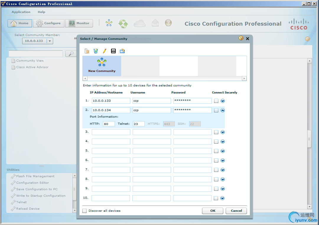

  四、1 首次进入ccp
  ccp初次进入时要求填写思科账号,可以跳,直接到下图,填写IOS配置的ip、vty 登陆用的username和password,勾选查找设备,点击OK。更多,详见官网介绍。
  ccp安装完成正常进入后的基本使用:
  Basic Router Configuration Using Cisco Configuration Professional - Cisco.pdf
  http://www.cisco.com/c/en/us/support/docs/cloud-systems-management/configuration-professional/111999-basic-router-config-ccp-00.html
