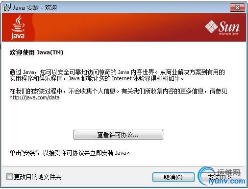

1.、先安装jre-6u17-windows-i586se (最新版的)如图:
点击安装,直到安装完成。

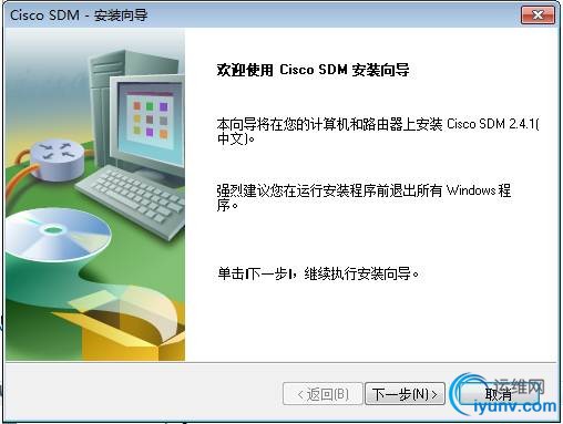

2、安装SDM2.5中文版SDM-V25 如图 :
出现欢迎安装向导,点击下一步:
选择“我接受许可证协议中的条款”后,点击下一步:

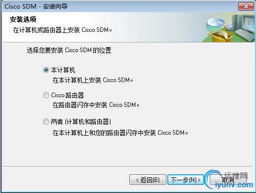

这里可以选择安装在本计算机上,路由器上,和两者之间。我们选择安装在“本计算机”上,这样不用占内存,点击下一步:

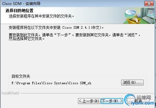

选择安装的目的地位置,点击下一步:

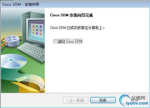

点击安装,将会出现安装进度直到出现如下图示:
点击完成,安装成功。

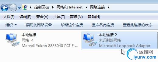

3、单击开始----控制面板---添加硬件--点 是,我已经连接了计算机,单击下一步,点安装我从手动从列表选择,单击下一步,选择网络适配器,单击下一步,选择MICROSOFT选择 DSC0008.gif
再下一步,直到完成!

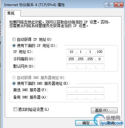

4、右击网上邻居----选择属性--设置虚拟网上的IP如

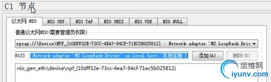

其中C1配置为:先从上面的列表中找到:MS LoopBack Driver…点击添加。
其中以太网NIO为刚配置好的虚拟网卡!确定,完成关闭。

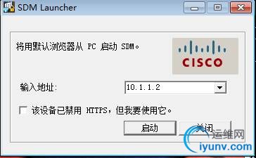

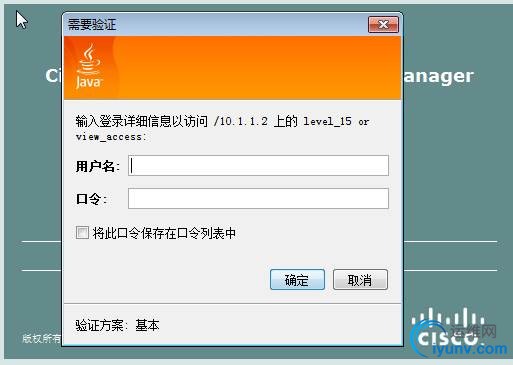

7、启动Cisco SDM输入IP
确定之后出现如下:

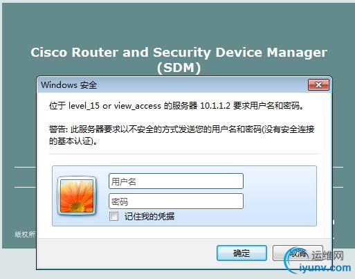

输入刚建的用户名和密码,点击确定。
验证用户名和密码,再次输入刚建的用户名和密码。

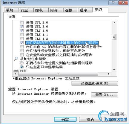

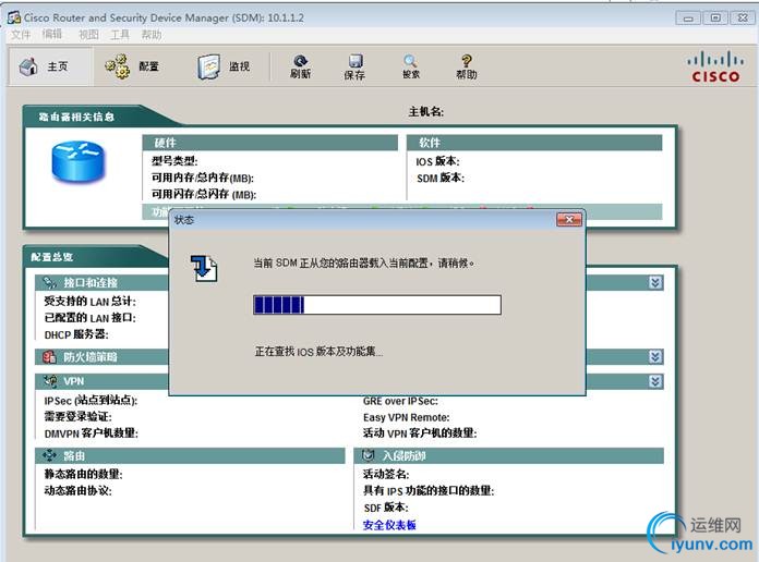

注:如出现是代码,刚做如下设置!

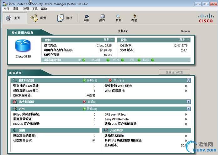

正在载入路由器的当前配置。
载入完成,出现上图所示,这时你就可以进行所需要的各项配置工作了。
