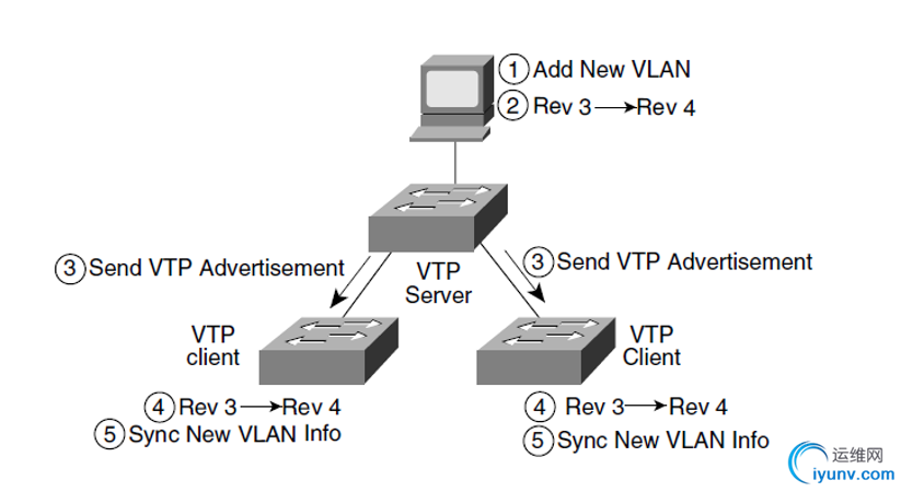

  当管理员在VTP server 上增删改VLAN的配置信息时,VTP server 会给老的VTP Revision修订号(上图简称Rev)加一,然后用新的VTP Rev通告整个VLAN配置信息数据库。
