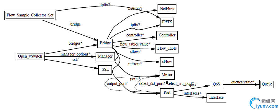

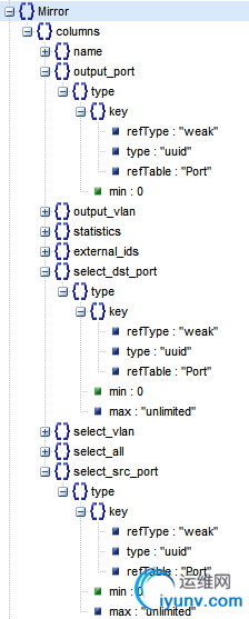

  Mirror就是配置一个bridge,将某些包发给指定的mirrored ports
  对于包的选择:
  • select_all,所有的包
  • select_dst_port
  • select_src_port
  • select_vlan
  对于指定的目的:
  • output_port (SPAN)
  • output_vlan (RSPAN)

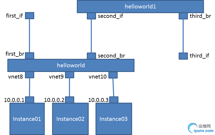

  我们按照下面的拓扑结构创建vswitch
  $ sudo ovs-vsctl add-port helloworld first_br
$ sudo ovs-vsctl add-port helloworld second_br -- set Port second_br tag=110
$ sudo ovs-vsctl add-br helloworld1
$ sudo ovs-vsctl add-port helloworld1 second_if -- set Port second_if tag=110
$ sudo ovs-vsctl add-port helloworld1 third_br -- set Port third_br tag=110
$ sudo ovs-vsctl show

  然后我们在first_br上面mirror所有进出vnet8的包
  $ sudo ovs-vsctl -- set bridge helloworld mirrors=@m -- --id=@vnet8 get Port vnet8 -- --id=@first_br get Port first_br -- --id=@m create Mirror name=mirrorvnet8 select-dst-port=@vnet8 select-src-port=@vnet8 output-port=@first_br
19ed2f51-3245-4d5b-8e6c-67ccbb7c7ebd
  这时候我们监听first_if,并且从instance01里面ping 10.10.10.3,可以看到下面的效果
  $ sudo tcpdump  -n -i first_if icmp

  然后我们来配置RSPAN
  我们对进入vnet9的所有进出包,然而ouput到一个vlan 110
  $ sudo ovs-vsctl -- set bridge helloworld mirrors=@m -- --id=@vnet9 get Port vnet9 -- --id=@m create Mirror name=mirrorvnet9 select-dst-port=@vnet9 select-src-port=@vnet9 output-vlan=110
cb361fa2-914d-494b-94ef-c625d194247c
  在helloworld1中也要配置从110来的,都output到vlan 110
  $ sudo ovs-vsctl -- set bridge helloworld1 mirrors=@m -- --id=@m create Mirror name=mirrorvlan select-vlan=110 output-vlan=110
cef13445-c6ea-45e7-bb9d-1a267b24c91c
  disable mac address learning for vlan 110
  $ sudo ovs-vsctl set bridge helloworld flood-vlans=110
$ sudo ovs-vsctl set bridge helloworld1 flood-vlans=110
  这时候我们监听third_if,并且从instance02里面ping 10.10.10.3,可以看到下面的效果
  $ sudo tcpdump  -n -i third_if icmp
