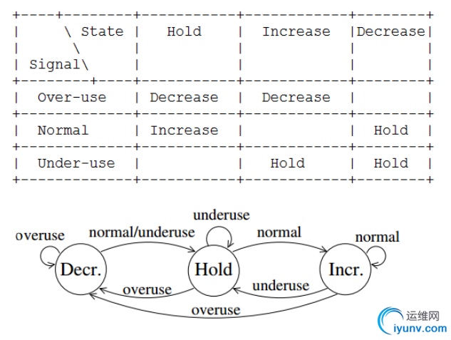

5. 速率控制器
  速率控制器由两个控制器组成,一个是基于时延的预测控制,另一个是基于丢包的的预测控制。控制器内部置状态机,结合过载探测器进行状态的切换。
