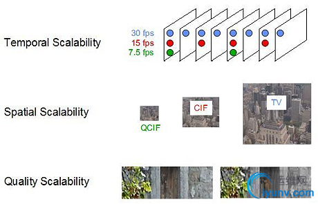

  分级的类型:
  时域可分级(Temporal scalability):可以从码流中提出具有不同帧频的码流。
  空间可分级(Spatial scalability):可以从码流中提出具有不同图像尺寸的码流。
  质量可分级(Quality scalability):可以从码流中提出具有不同图像质量的码流。

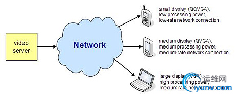

  4. 兼容不同网络环境和终端的应用。
图 2 针对不同网络和终端的应用

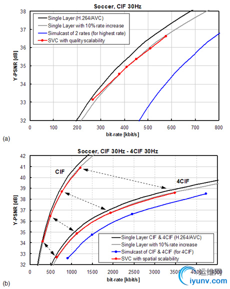

  缺点:分级码流的解码复杂度增加。基本层是AVC兼容码流,编码效率没有影响。在同样的条件下,分级码流比单层码流的压缩效率要低10%左右,分级层数越多,效率下降越多,现在的JSVM编码器最多支持3个空域分级层。在同样的条件下,分级码流比单层码流的解码计算复杂度高。SVC是2007年10月才做为正式标准,兼容性和对通性远没有AVC好,所以SVC实际应用不是广泛。
图 3 分级编码和单层编码效率对比
  注:该图引用自德国HHI网站。
  (1)对于时域分级,AVC已经实现,时域分级对编码效率没有影响。
  (2)质量分级如图 3(a)所示,质量可分级码流对编码效率影响大约在10%。
  (3)空域分级如图 3(b)所示,SVC空域分级编码,不只是影响整体编码效率,对于基本层(AVC层)的编码效率也有10%的降低,基本层编码效率降低的原因是基本层帧内预测受限。

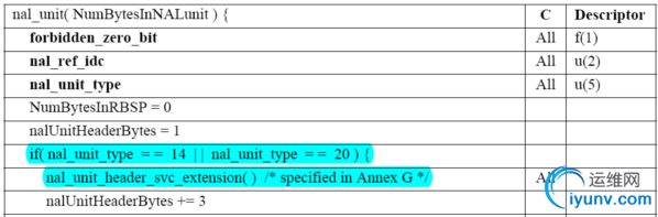

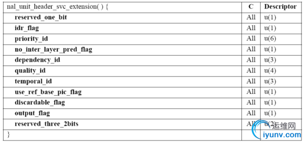

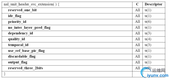

  (1) 对NAL(Network Adaptive Layer)头进行了扩展,用于描述码流的分级信息。为了便于描述AVC兼容码流的分级特性,定一个NAL类型为14的前缀NAL,该类型的NAL出现在AVC兼容码流的NAL前面,用于描述AVC基本层码流的分级信息。见图 4、 图 5。
  (2) 使用保留的NAL类型14、20编码增强层码流。
图 4 NAL头扩展
图 5 扩展NAL头内容

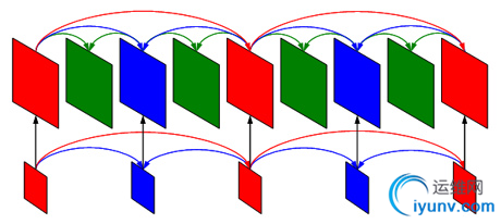

6.1 时域分级技术
图 6 时域分级示意图
  注:可以通过依次丢弃棕色、绿色、蓝色得到不同帧频的码流。

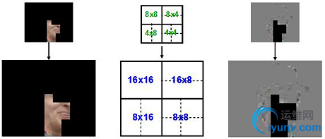

图 8 层间预测技术示意图(左)层间帧内预测(中)层间类型预测(右) 层间残差预测
  层间帧内预测(Inter-layer intra prediction):图像纹理复杂并且帧间搜索匹配不好的宏块,如果基本层采用的是帧内预测,增强层可以采用层间帧内预测模式提高编码效率。具体做法是把基本层的I块重建上采样得到增强层的预测,增强层只需要传原始图像和层间帧内预测的残差。
  层间宏块模式和运动参数预测(Inter-layer macroblock mode and motion prediction):如图 7所示,增强层的宏块类型可以通过基本层预测获取。增强层的运动参数也可以通过基本层运动参数上采样获取。这一点是h.264SVC和其他分级编码技术的区别之一。其它分级编码技术一般通过像素域的上采样进行预测,而对于h.264SVC,认为时域相关性大的区域,利用层间的运动参数预测,在增强层做运动补偿效率更高。对于层间运动参数的预测,语法支持的颗粒大小可以是一个宏块,最小是一个8x8块。
  层间残差预测(Inter-layer residual prediction):如图 7所示,对于帧间编码的宏块,增强层的图像残差和基本层的图像残差具有相关性,可以利用基本层的残差进行上采样减少增强层编码的图像残差。对于空间分辨率发生变化的层间残差预测,发生在残差像素域,计算量较大;对于空间分辨率不发生变化的层间残差预测(质量分级),发生在变换系数或变换电平域,计算量较小。

  NAL头:no_inter_layer_pred_flag整个slice是否启用层间预测的开关

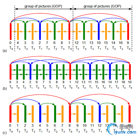

6.14 时间分级实现方法
  时域分级通过层次B帧或者层次P帧来实现,实际中一般使用层次B帧。通过语法元素中的Temporal_id标记不同的时域层,可以很方便的提取。
