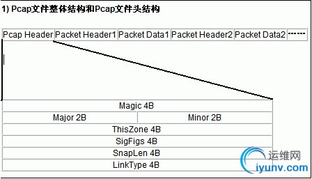

一 基本格式:
   文件头 数据包头数据报数据包头数据报......
二、文件头:

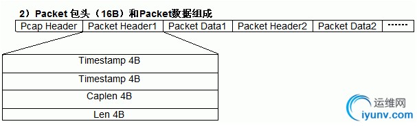

  三 packet数据包头:
struct pcap_pkthdr
struct tim         ts;
      DWORD              caplen;
      DWORD              len;
struct tim
DWORD       GMTtime;
DWORD       microTime

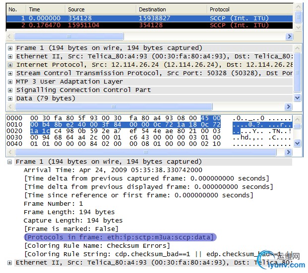

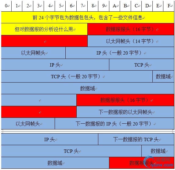

  图中最开始的绿色部分就是24 Bytes的Pcap Header,接下来红色的16 Bytes是第一个消息的Pcap Header。后面的红色的16 Bytes是第二个消息的Pcap Header。两块蓝色的部分分别是两个消息从链路层开始的完整内容。在网络上实际传输的数据包在数据链路层上每一个Packet开始都会有7个用于同步的字节和一个用于标识该Packet开始的字节,最后还会有四个CRC校验字节;而PCAP文件中会把前8个字节和最后4个校验自己去掉,因为这些信息对于协议分析是没有用的。
  用Wireshark打开一个PCAP数据包,每条消息的所有field会被解析出来并会按照协议层次折叠起来。第一层显示的是FrameXXX,这一级别没有对应某层具体的协议,而是对本条消息的一个概括性总结,描述了一些有用的概括性信息,比如从里面我们可以看到本条消息各种协议的层次关系,展开其它协议层之后对应的是该协议的各个域,如下图所示:

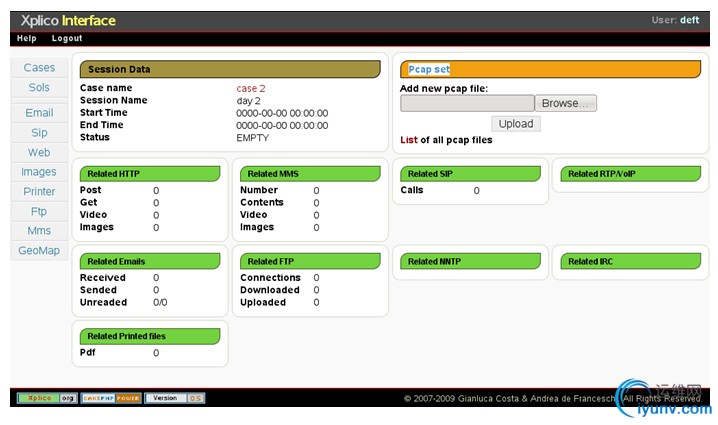

  1、        pcap解析工具 Xplico
  Xplico 是一个从 pcap 文件中解析出IP流量数据的工具,可解析每个邮箱 (POP, IMAP, 和 SMTP 协议), 所有 HTTP 内容, VoIP calls (SIP) 等等
  2、        C语言实现PCAP文件分析
