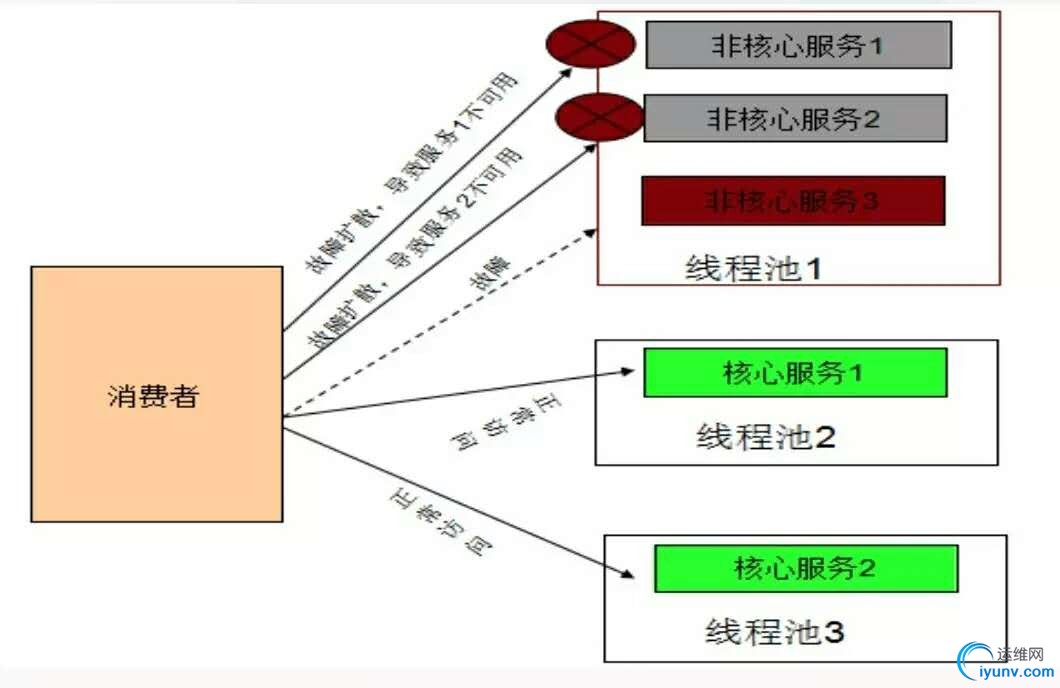

  微服务故障隔离:线程级、进程级、容器级、VM级、物理机级等。关键技术点:
  • 支持服务部署到不同线程/线程池中。
  • 核心服务和非核心服务隔离部署。
  • 为了防止线程膨胀,支持共享和独占两种线程池策略。

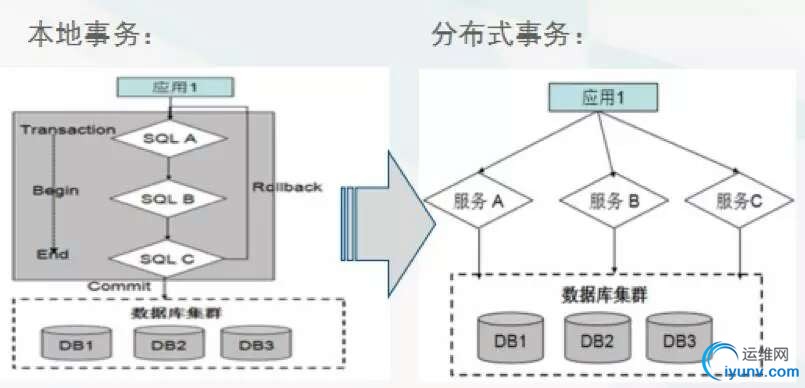

  谈到分布式,就绕不开事务一致性问题:大部分业务可以通过最终一致性来解决,极少部分需要采用强一致性。
  具体的策略如下:
  • 最终一致性,可以基于消息中间件实现。
  • 强一致性,使用TCC框架。服务框架本身不会直接提供“分布式事务”,往往根据实际需要迁入分布式事务框架来支持分布式事务。
