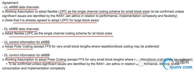

  关于这三种编码方案之争,这已经是5G标准的第二次较量。在2016年10月14日葡萄牙里斯本举行的会议上,LDPC码战胜了Turbo码和Polar码,被采纳为5G eMBB场景的数据信道的长码块编码方案。

  最终,经过连续熬夜的激战后,Polar码终于在5G核心标准上扳回一局,成为5G eMBB场景的控制信道编码方案。
  自此,经过两次激战,在5G eMBB场景上,Polar码和LDPC码二分天下,前者为信令信道编码方案,后者为数据信道编码方案。Polar码和LDPC码一起历史性的走进蜂窝移动通信系统,而在3G和4G时代陪伴我们多年的Turbo码再输一局,留下了落魄而孤寂的背影。

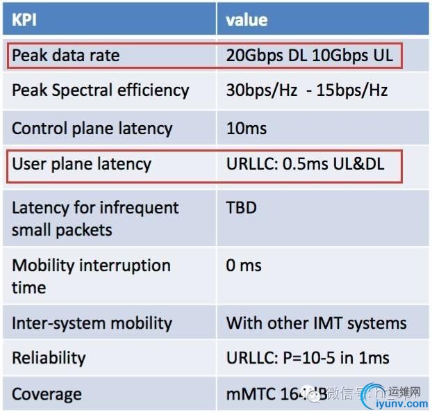

  5G NR(New Radio)的KPI里,明确规定:峰值速率20Gbps、用户面时延0.5ms(URLLC)。
  这个KPI定得太高,在4G基础上提升了20倍。报告领导,不好完成。
  有多难呢?5G NR的下行峰值速率要求是20Gbps,由于手机(或基站)接收到的每一bit都要经过信道译码器,20Gbps就相当于译码器每秒钟要处理几十亿bit数据。
  举个例子,20 Gbps就意味着译码吞吐量T为20 Gbps,假设译码迭代次数I为10次,处理器的时钟频率F为500 MHz,那么,I *T /F = 10*20G/500M=400,也就是说需要400个处理器并行工作。
  (备注:译码器是信道编码最难实现的一环)
