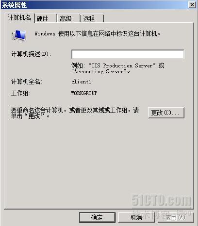

打开“开始”菜单,右键单击“计算机”,在弹出的快捷菜单中选择“属性”命令,打开“系统”窗口。在“计算机名称、域和工作站设置”区域中单击“更改设置”链接,弹出“系统属性”对话框。

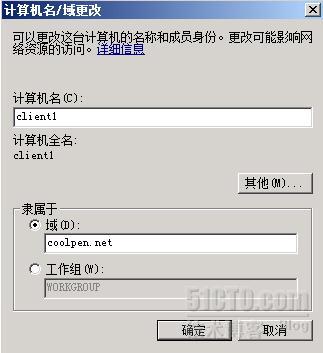

单击“更改”按钮,弹出“计算机名/域更改”对话框。选择“隶属于域”,输入域名“coolpen.net”。
点击“确定”按钮,这时系统会提示要求输入具有加入域权限的域用户名和密码,这里一般都是输入域管理员的用户名和密码。普通域用户也可以将客户机加入到域,但有数量限制,最多只能添加10台客户机。
注意,如果没有出现上面要求输入用户名和密码的对话框,那多半都是由于DNS服务导致的故障。要么是因为客户端计算机的首选DNS服务器设置错误,要么是由于域控制器上DNS服务未能正确安装,可根据具体情况排查故障。

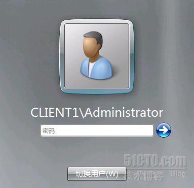

客户端计算机加入到域中之后,在该计算机上登录时便可以选择登录到域或是登录到本机。
默认是使用本地管理员Administrator的身份登录到本机,如下图所示。此时,系统会利用本地安全数据库SAM对用户进行身份验证。成功登录后,用户对本机具有完全管理权限,但却无法管理和使用域中的资源。
如果要改用域管理员Administrator的身份登录的话,需要单击“切换用户”按钮,再单击“切换用户”,然后输入域系统管理员账号“coolpen.netadministrator”与密码来登录。注意,账号名称前需要附加域名“coolpen.net”,此时账号与密码会被发送到域控制器中的活动目录进行身份验证,登录成功后,就可以域管理员的身份使用和管理域中的所有资源。
