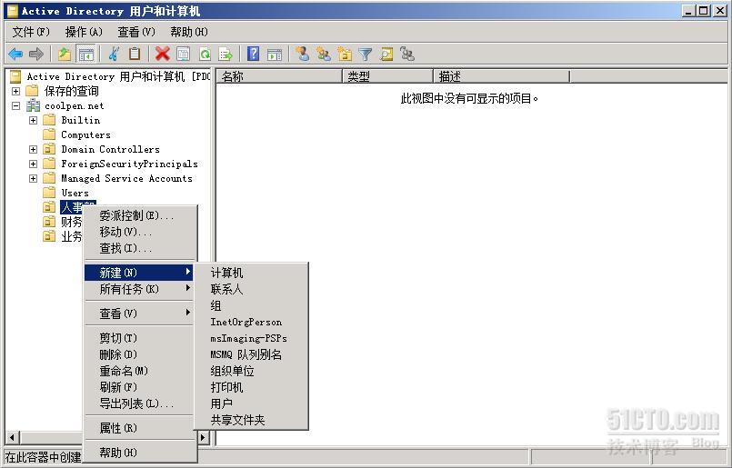

3 新建组织单位与域用户账号
将客户端计算机加入到域中之后,我们还需要为企业内的每名员工都在Active Directory中创建一个相关联的用户账户。默认的用户账户和用户组都存放在“Users”OU中,为了更清晰地体现出企业的组织架构,方便对用户的管理,一般应先根据公司的部门设置创建出相应的组织单位(OU),然后在组织单位里创建相应的用户账户。

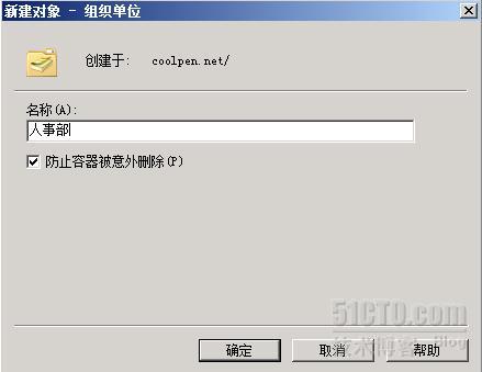

打开Active Directory用户和计算机,选择新建组织单位。
输入组织单位的名称,点击确定后一个组织单位就创建完成了。(如果选中“防止容器被意外删除”复选框,可防止该容器被意外删除,不过也将无法删除该OU,所以通常可取消勾选该复选框。)
创建了组织单位后,就可以在组织单位中创建用户账户了。如图所示,在人事部OU中选择新建一个用户。

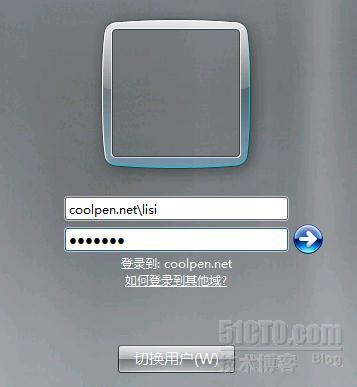

为员工李四创建一个名为lisi的账号,然后便可以在任何一台已加入到域中的计算机上用该账号登录。

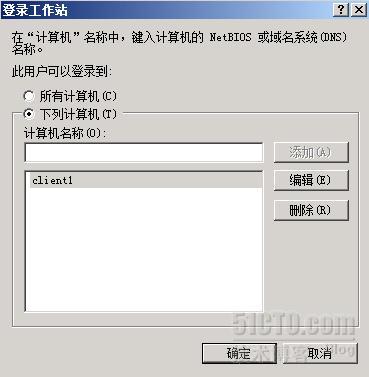

4.2 设置域用户可以登录的计算机
在“账户”标签中的“登录到”,可以用来设置允许用户登录到域的计算机,系统默认用户可以从任何一台客户端计算机登录域,也可以限制用户只能从某些计算机登录域。
点击“登录到”按钮,打开“登录工作站”对话框,如只允许该账户在名为“client1”的客户端计算机上登录,选择“下列计算机”,输入客户端计算机的名字“client1”,点击“添加”按钮即可。
