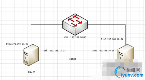

主机名
系统
eth0
eth1
HA-M
CentOS release 6.9 (Final)
192.168.10.83
192.168.20.13
HA-S
192.168.10.84
192.168.20.14
通过VMware WorkStation来模拟生产环境,每台主机配置双网卡。
heartbeat版本:3.0.4
nginx版本:1.12
eth0:对外服务接口
eth1:心跳线直连
VIP:192.168.10.80
注:需关闭iptables和SElinux
