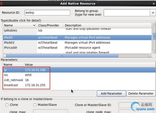

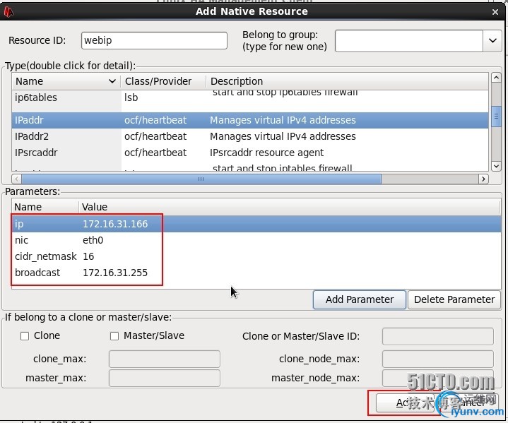

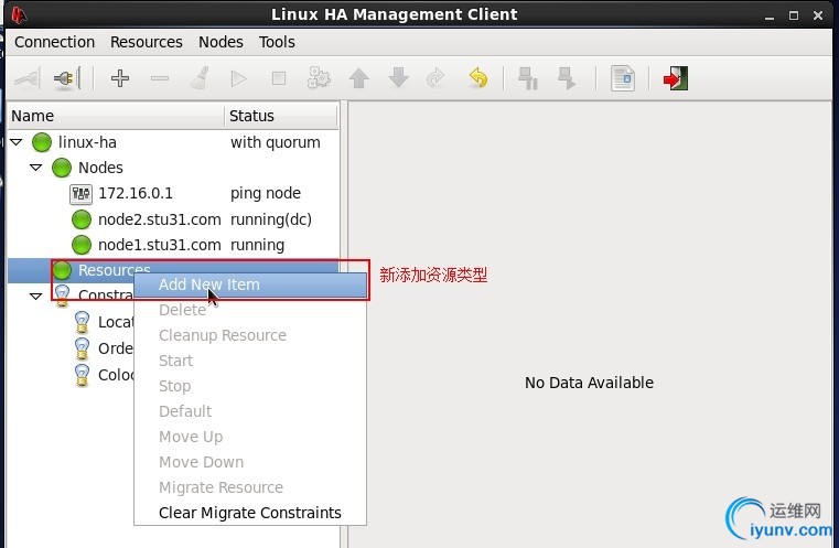

4.新建资源类型webip:定义VIP
添加完成后就点击Add即可:
5.新建资源类型webserver,定义httpd服务

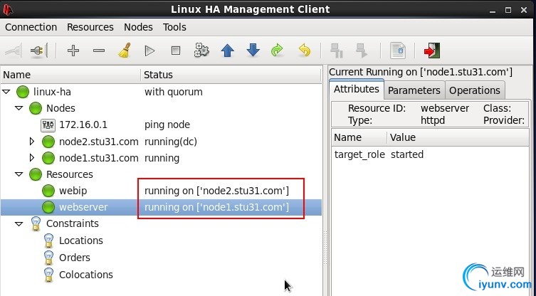

启动完成,但是资源未一起在同一节点启动,符合公平分配原则,我们需要使用排列约束,分组,顺序约束实现资源的启动节点。

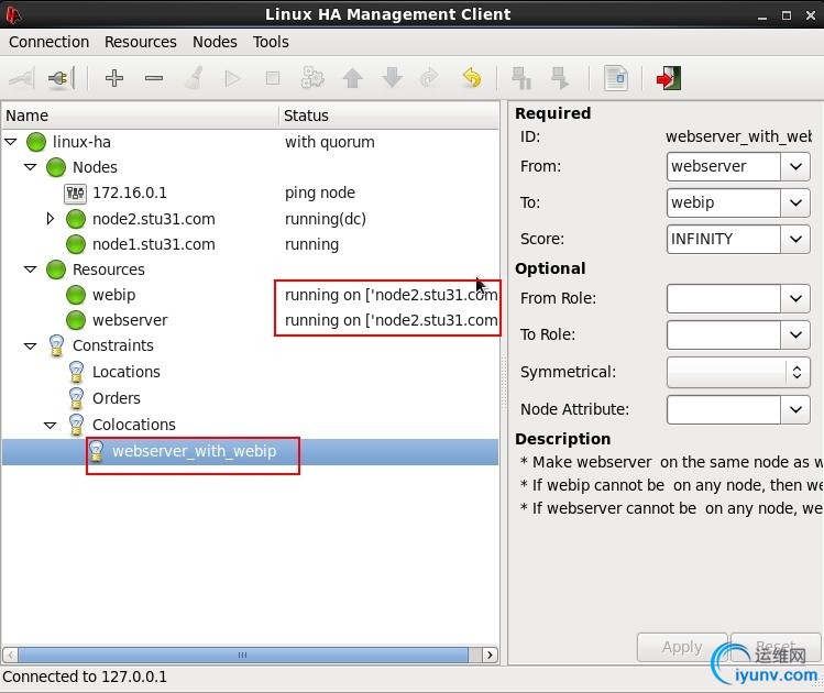

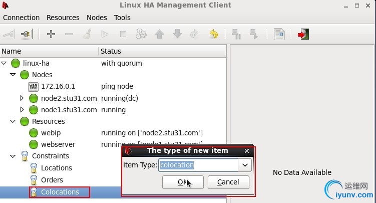

6.协同限制配置
设置成webip所在节点,webserver也会在那个节点启动:
效果出现,因为开始webip在node2节点启动,所以配置协同约束后,webserver自动就切换到node2启动:

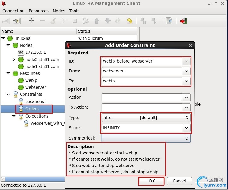

7.顺序约束配置:
设置先启动webip资源,然后再启动webserver资源:

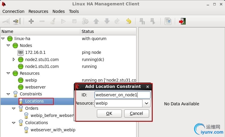

8.位置约束:让资源偏向运行于某个节点
表达式判断:uname  eq  node1.stu31.com ,偏向于node1节点:

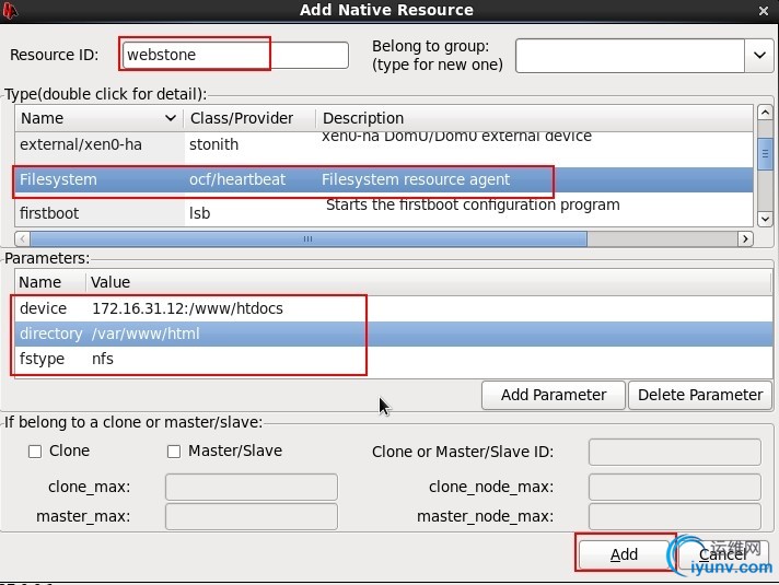

10.使用集群图形化客户端配置添加存储资源
添加存储:
启动存储

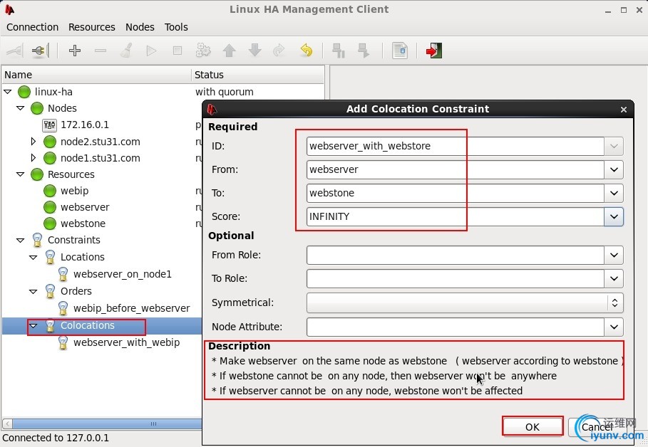

11.协同约束配置

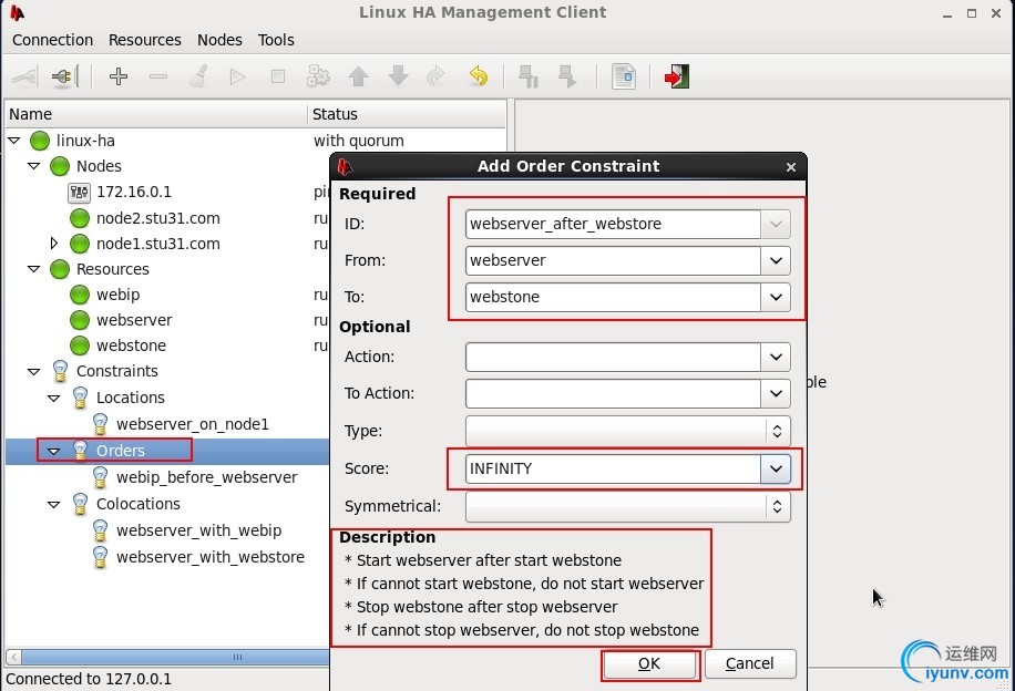

顺序约束配置:
先启动webip,然后启动webstore,最后启动webserver
