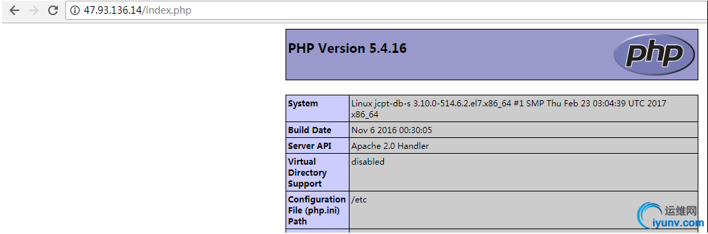

(2) 在/var/www/html/目录下创建index.php测试文件,验证LAMP环境是否正常。
     cd /var/www/html/
     vi index.php
     <?php
     phpinfo();

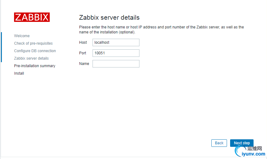

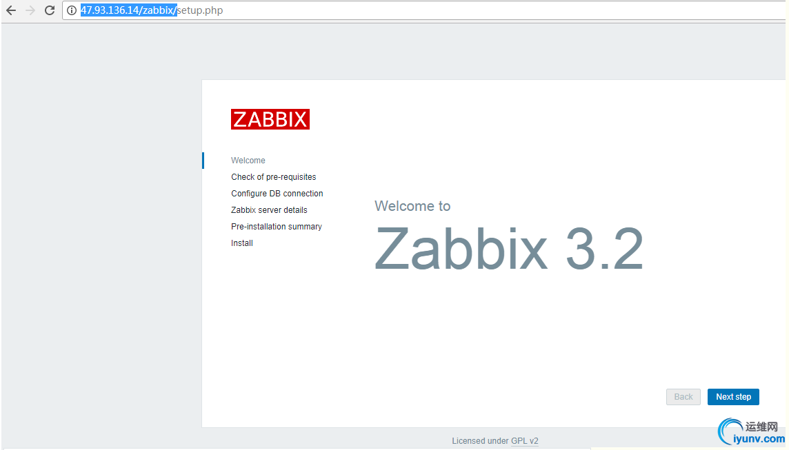

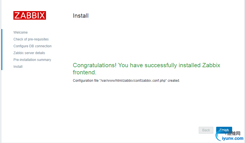

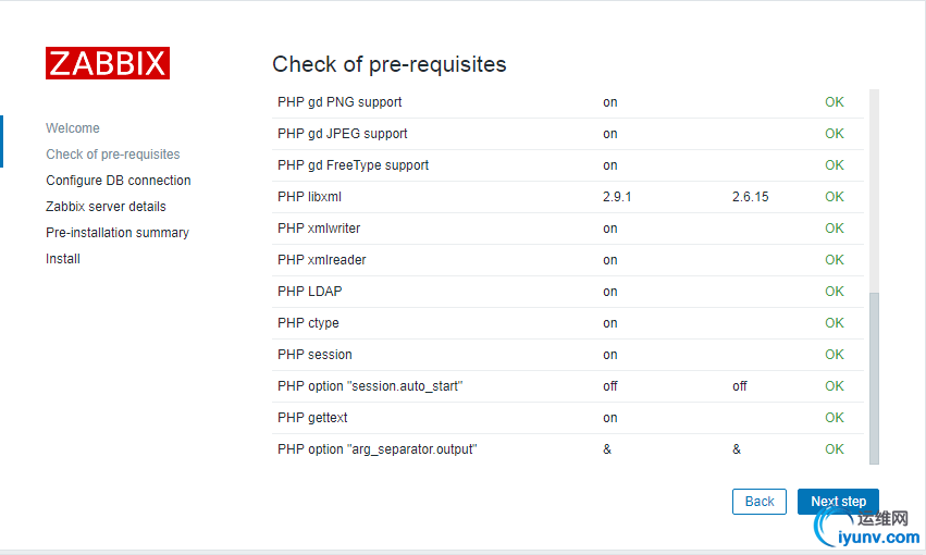

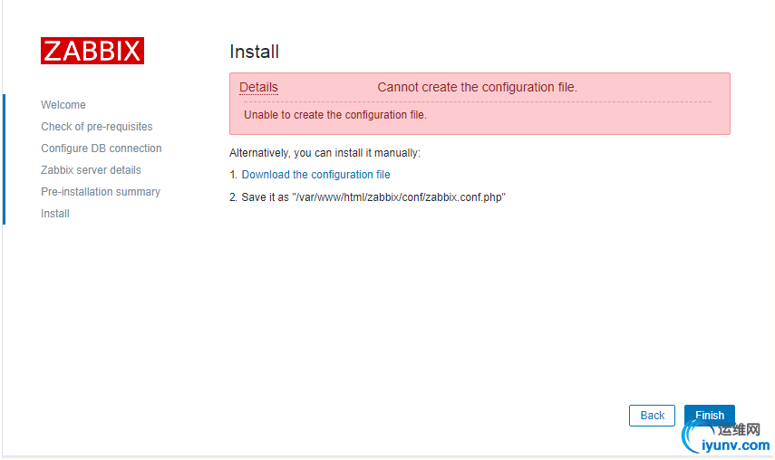

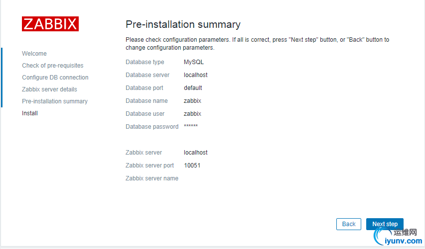

(17)  通过http://IP/zabbix 进行图形化安装zabbix
此处下载zabbix配置文件,根据提示处理即可。
[iyunv@jcpt-db-s zabbix]# ll /var/www/html/zabbix/conf/zabbix.conf.php
-rw-r--r-- 1 root root 415 Aug 17 16:19 /var/www/html/zabbix/conf/zabbix.conf.php

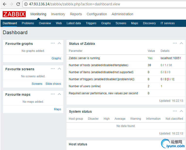

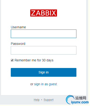

输入用户名 admin  密码 zabbix
至此,zabbix server 服务端已经安装好了,下面我们再看看,如何安装zabbix agent 客户端吧!

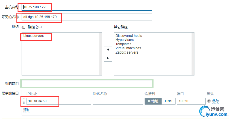

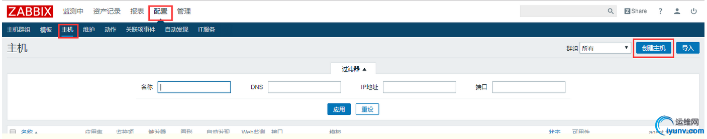

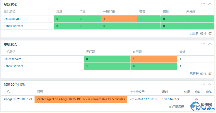

三、server端添加要监控的主机
配置-->主机-->创建主机
添加下面相应信息:
这样我们就添加了一个被监控的主机,下面可以修改次机器的/etc/passwd文件,模拟报错。
以上即是完整的zabbix server 和 agent  安装步骤。
