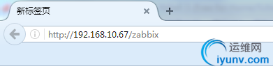

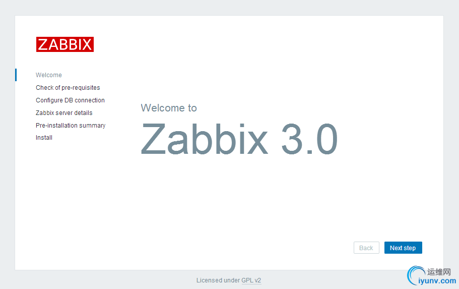

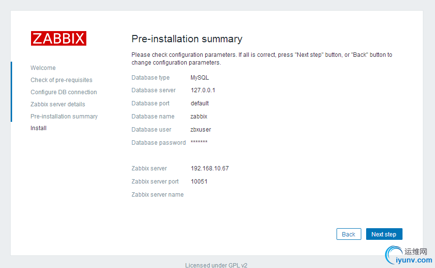

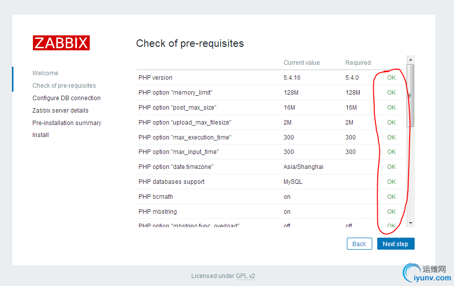

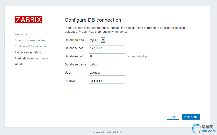

打开浏览器,输入URL:http://192.168.10.67/zabbix,如下。
显示如下。
确保为'OK',其中PHP option表示该项在PHP配置文件或zabbix-web配置文件中的设置(如果该项配置有效则为'OK'),其他的表示PHP的扩展程序的安装状态(如果已安装则为'OK')。

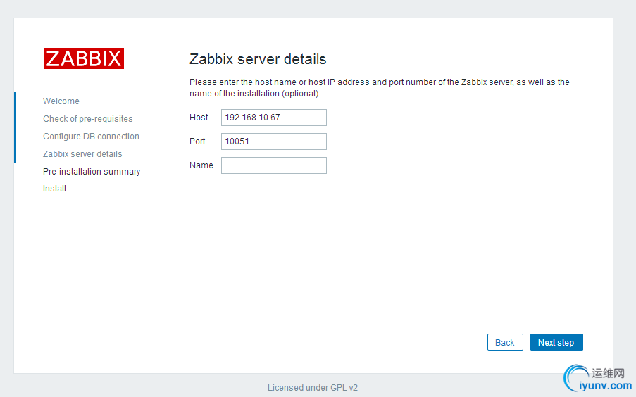

此处'Database port'为0表示使用数据库默认端口。
指定Zabbix-Server的源IP。
安装完成。
安装完成后会生成配置文件:/etc/zabbix/web/zabbix.conf.php

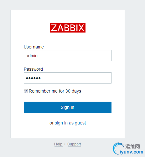

进入登录界面,默认zabbix用户名为admin,登录密码为zabbix。

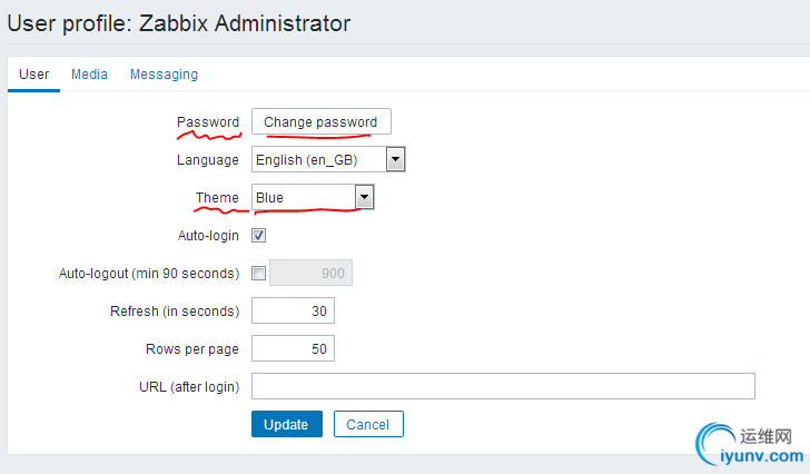

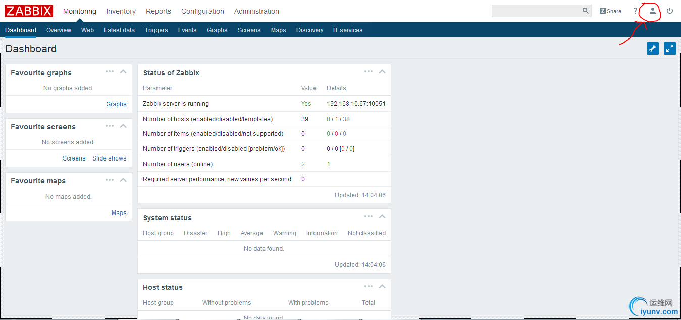

进入Zabbix Web GUI界面,可以进入个人账号界面,如下。
此处可以选择修改密码(Password),也可以修改界面风格(Theme)等。
到此Zabbix安装配置完毕。
