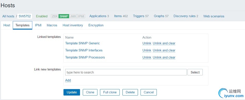

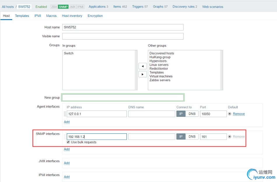

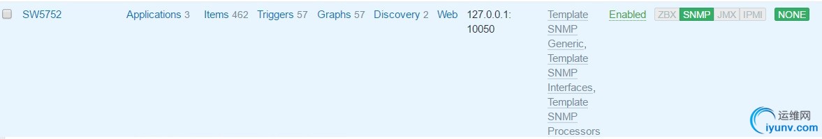

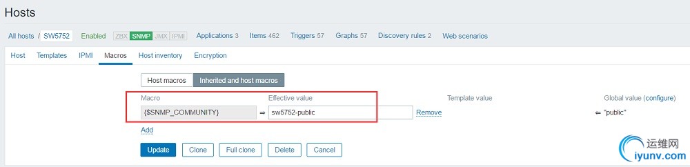

在zabbix 上添加交换机为一个host,选择snmp:
添加需要的模板:
设置团体名:
在主机界面,我们可以看到已经添监控中:

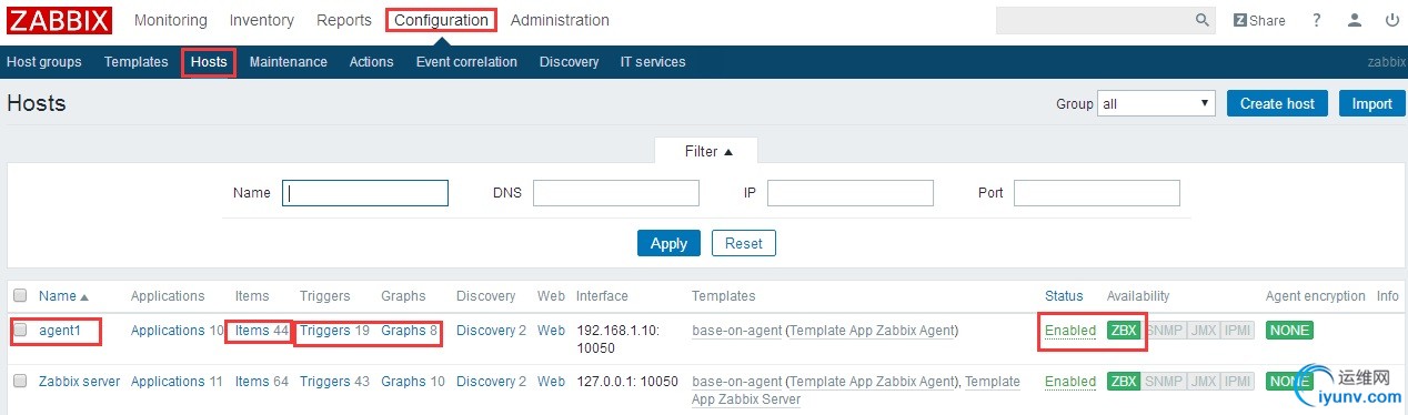

2、在服务端加入要监控的客户端服务器
打开服务端web管理界面,默认账户为Admin, 密码为 zabbix

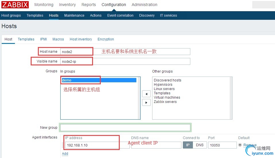

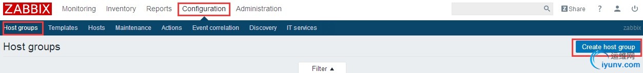

创建一个主机组:
如果此时没有主机,这不会有选择列表,这里可以看到之前所创建的主机:
设置主机信息和所属组:
在zabbix3.0版本中,会默认添加本地的bases模板,在低版本中需要手动搜索OS Linux模板添加,这两者都是一样的,在此模板中会对一些基础的服务器状态进行监控:

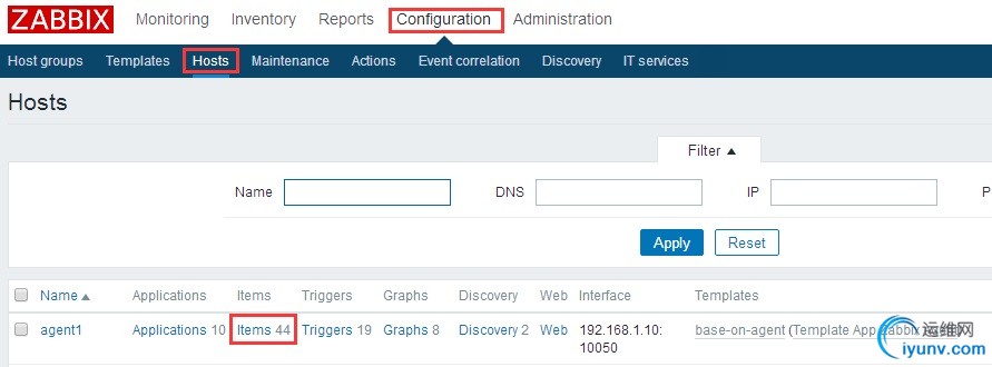

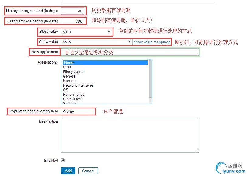

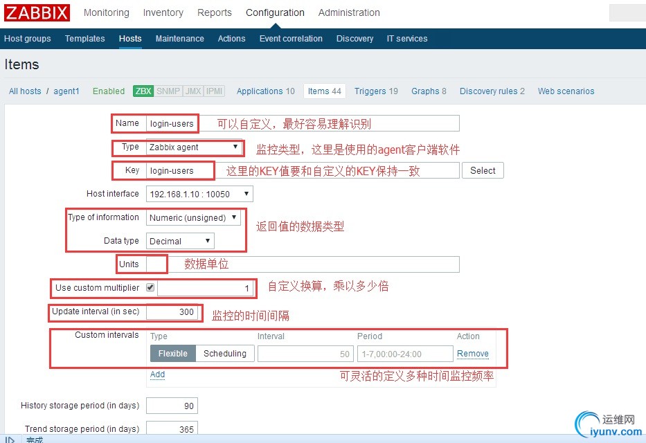

打开server web配置界面,在客户端主机上添加监控项:
创建监控项目:

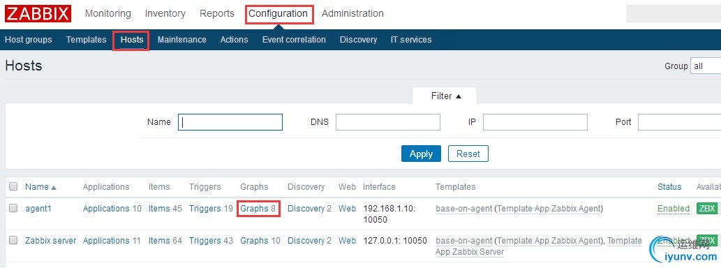

添加成功后,在这个客户端的items中就可以看到添加的选项:

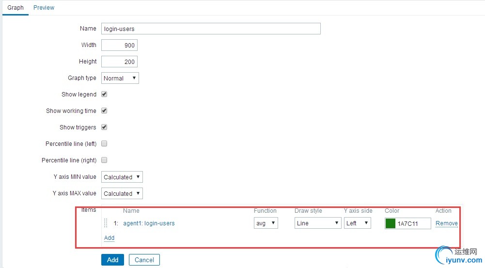

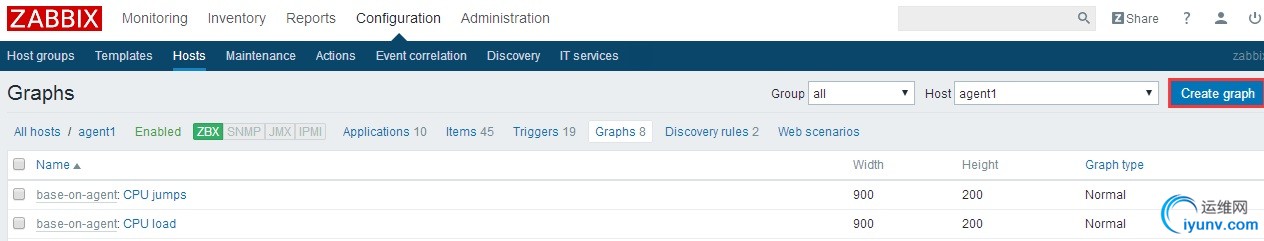

创建主机图形:
添加刚刚创建的监控项,可以自定义图形的样式:
此时通过监控的主界面,进入图形界面,就可以直接看到系统绘制的状态图:

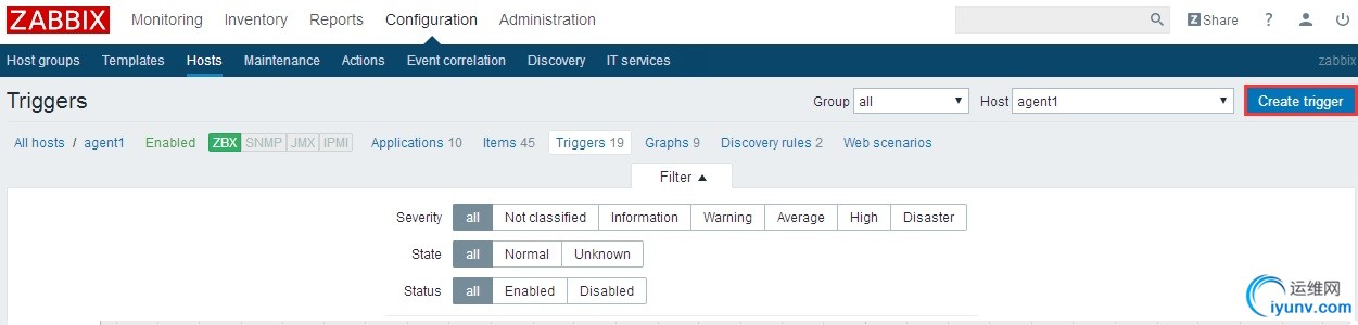

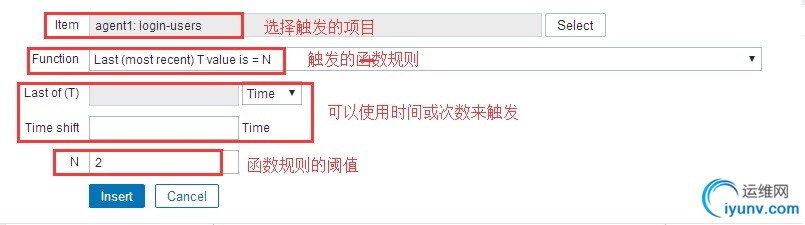

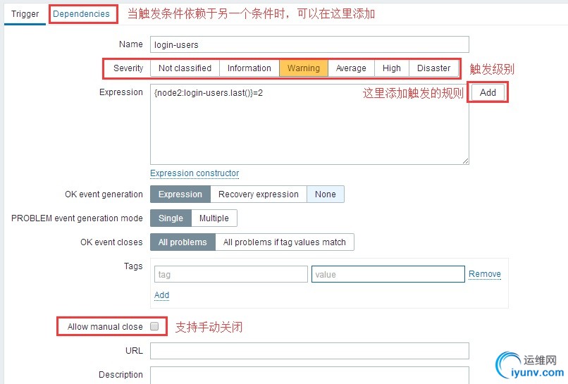

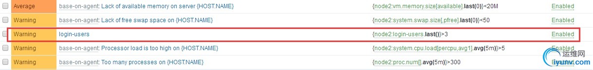

创建触发器
当监控的项目到某一个阈值时,需要触发一些动作,下面触发器:
进入触发器的配置界面,点击添加规则按钮就可以设置触发规则:
触发器规则配置界面:
添加成功后,查看添加的项目:

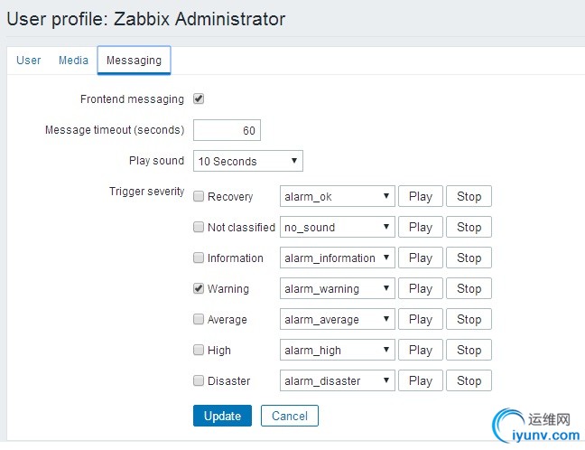

可以对创建的触发器添加报警声音:在userprofile,中设置即可。

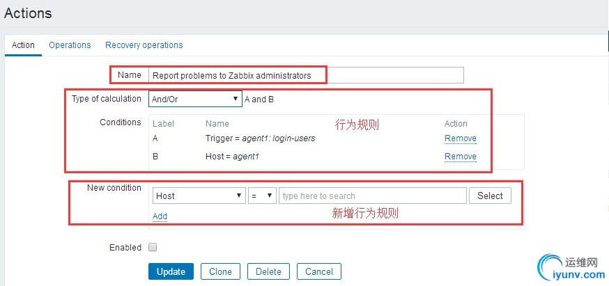

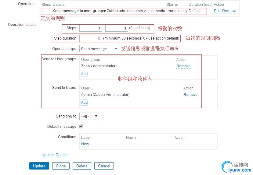

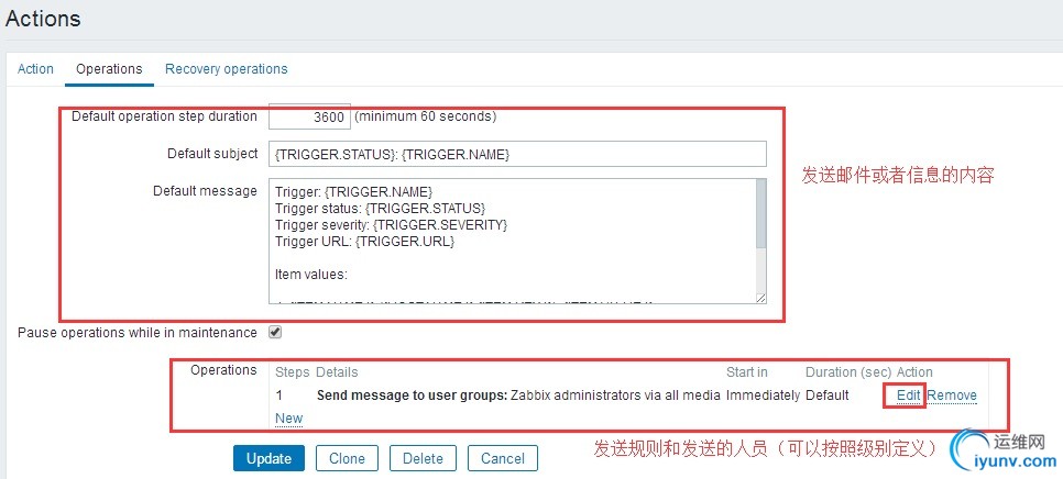

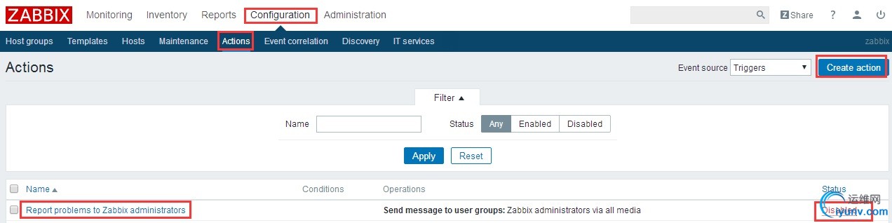

创建触发行为:当出现故障时,条件触发报警行为时,自动发送邮件或者手机短信报警。
系统默认自带了一个未被启用的模板,可以重新编辑此模板,也可以添加一个新的模板来定义action的行为。
然后定义发送的内容和收件人:

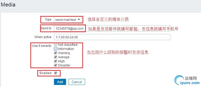

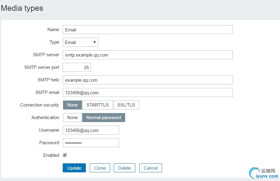

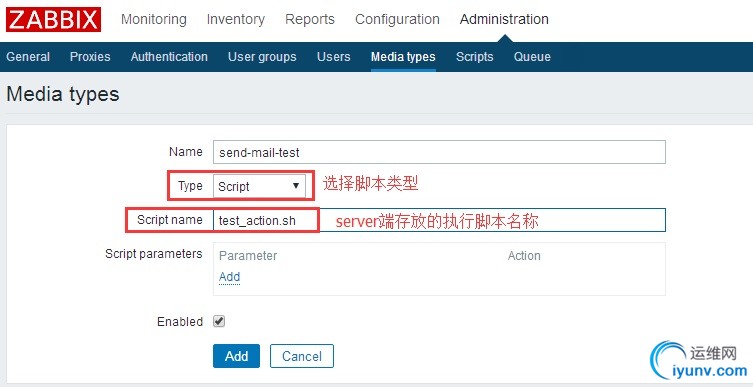

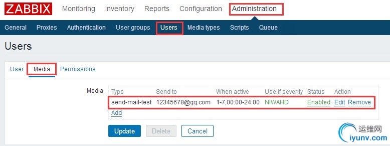

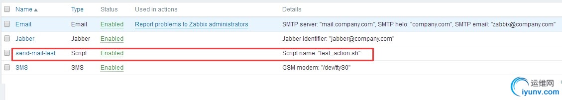

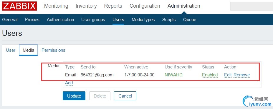

自定义媒体介质:在系统中默认自带的有mail,短信等报警通知机制,一般常用的是mail功能.
这里定义的是发件箱的信息,在admin账户中,我们还要配置收件箱的信息:
我们也可以通过编写一个发邮件的脚本或者程序来实现,在系统中配置上执行此脚本的触发机制就可以了。

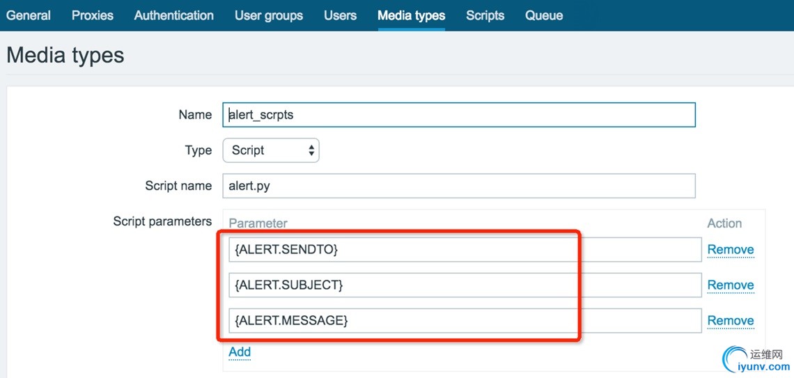

ZABBIX3.0以上的版本需要自定义三个脚本参数,才可以将邮件信息传入脚本:
在server端创建此脚本并加上执行权限,这个脚本的存放路径,在zabbix的配置文件中可以指定:
# grep"AlertScriptsPath"/usr/local/zabbix_server/etc/zabbix_server.conf|grep -v "#"
AlertScriptsPath=/etc/zabbix/alertscripts
将发邮件或者任何动作的脚本放在此目录下,也可以直接使用python编写发邮件的脚本。
注意:脚本中一定要接受三个参数 $1  $2  $3,分别为收件人,发送的主题和内容。对应的参数是 {ALERT.SENDTO}  {ALERT.SUBJECT}  {ALERT.MESSAGE}
编辑用户属性,指定发送报警信息的方式:

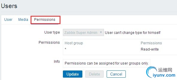

对于不同的组,如果有新加的设备和服务器,要添加权限给组,否则其他的组成员无法管理这些新加设备:

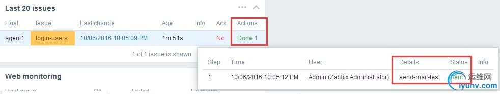

当设置的报警被触发成功后,会提示已经发送成功:
如果这里没有设置成功,看一下action模板是否开启,actions中设置是否正确,查看系统日志信息:
tail -f /var/log/zabbix/zabbix_server.log

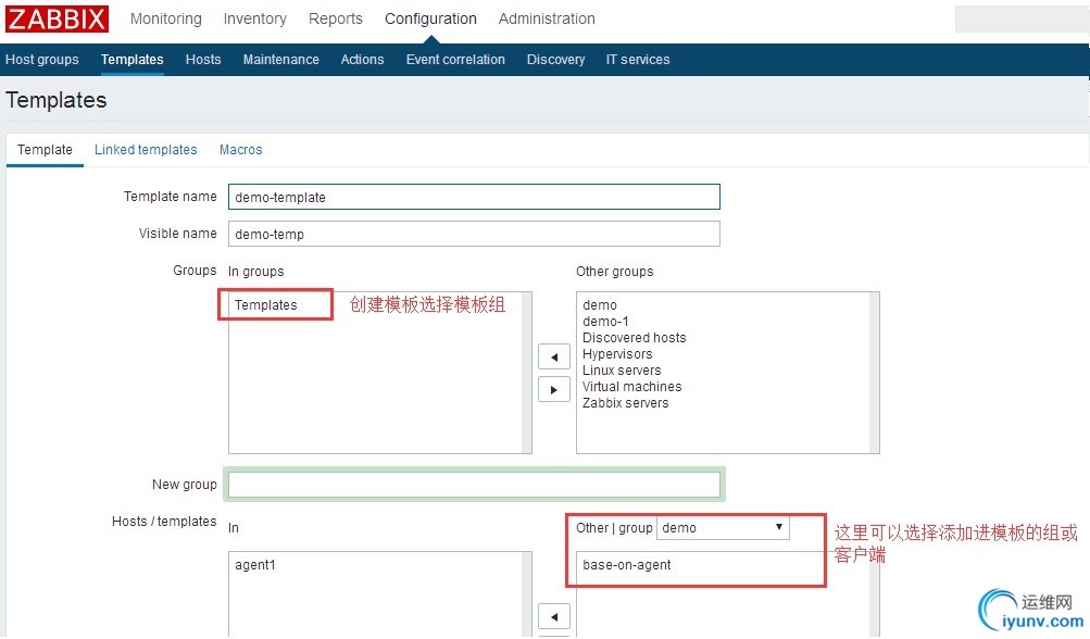

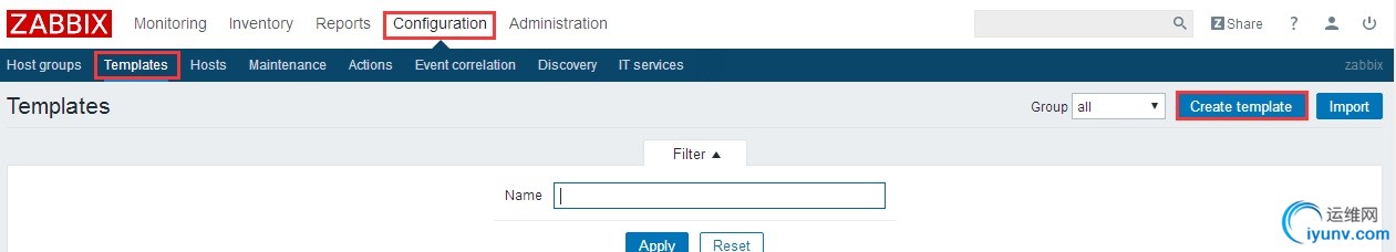

自定义模板
对于一些系统不带的监控项目,我们需要自定义一个模板,然后在模板中添加自定义的监控项目。
之后就可以给当前自定义的模板添加 applications,items,trigger等组件.
