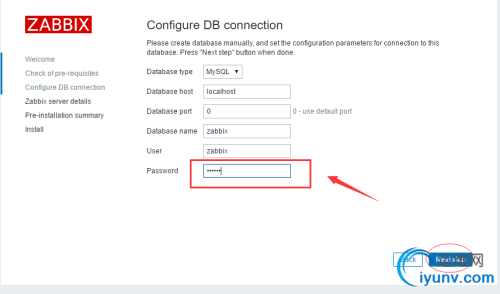

4.初始化zabbix数据库
# mysql -uroot -p123456  //登陆mysql数据库
mysql> create databasezabbix character set utf8 collate utf8_bin;
Query OK, 1 row affected(0.00 sec)
mysql> grant allprivileges on zabbix.* to zabbix@localhost identified by 'zabbix'; //密码是 zabbix
Query OK, 0 rows affected(0.00 sec)
mysql> quit
#cd/usr/share/doc/zabbix-server-mysql-3.2.x //进入到这个目录x根据版本不同,目录不同
#ls                                    //查看目录下的文件
# zcat create.sql.gz | mysql-uroot -p zabbix   //运行命令,对应数据库中新建的 zabbix库
Enter password:                         //密码123456

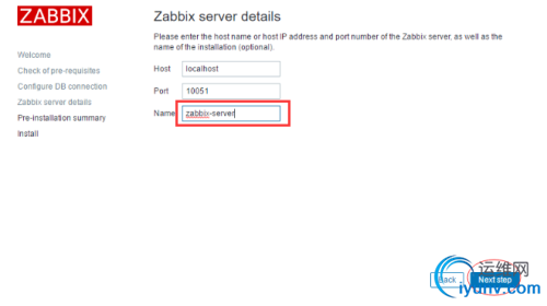

5.启动zabbixserver服务
# vim/etc/zabbix/zabbix_server.conf
DBHost=localhost
DBName=zabbix
DBUser=zabbix
DBPassword=zabbix
实际上我的配置文件修改的是DBHost和DBPassword去掉前面的#号。

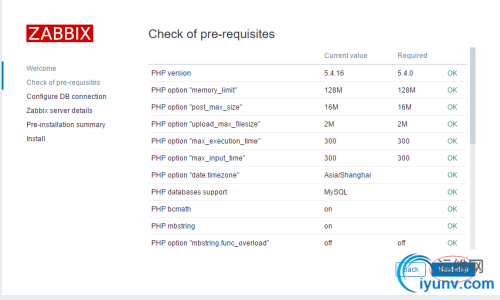

6.编辑zabbix前端的PHP配合配置
# vim /etc/php.ini
max_execution_time = 300
max_input_time = 300
memory_limit = 128M
post_max_size = 16M
date.timezone = Asia/Shanghai
mbstring.func_overload=2
7.调整时间同步

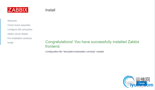

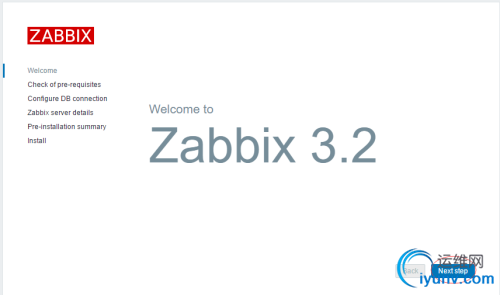

8.登陆zabbix
http://IP/zabbix/
Password: zabbix
完成

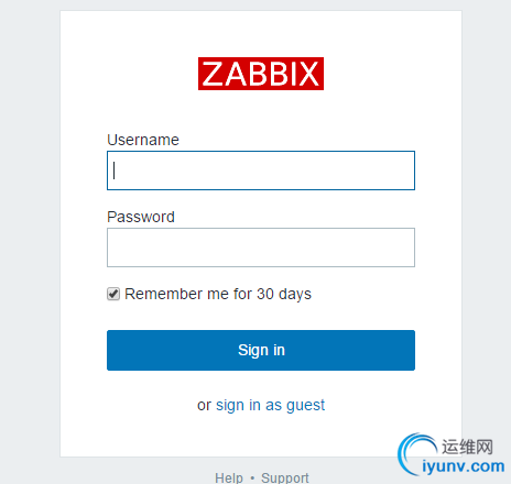

登录,默认用户名密码为Admin/zabbix。
